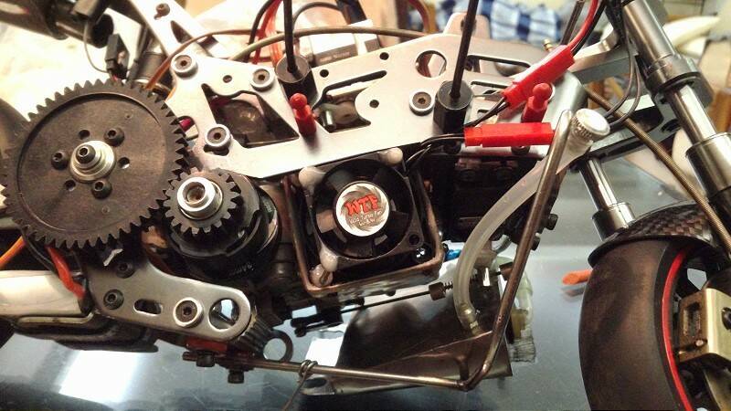

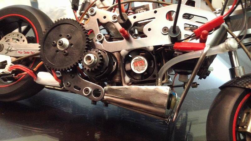

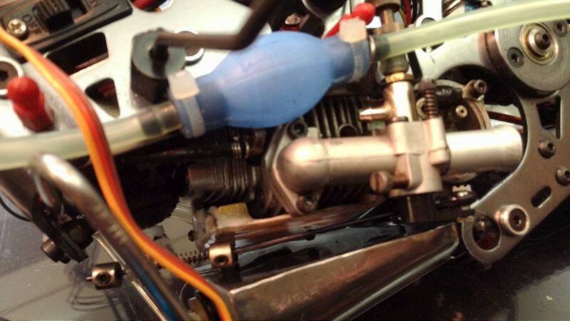

 樓主| 發表於 2014年12月30日 10:32 PM | 顯示全部樓層
本帖最後由 aly0308 於 2014年12月31日 12:13 PM 編輯
接下來進行的是干渉排除
無耐缺少杜邦端子頭,
無法送電定位,
今天就此作罷。
降溫方法已經想好了,
應該絕對可以快跑,
沒問題..............哈!............哈!
照片中引擎很髒是因噴油,
粘橡膠輪粉沫............
(請見諒)

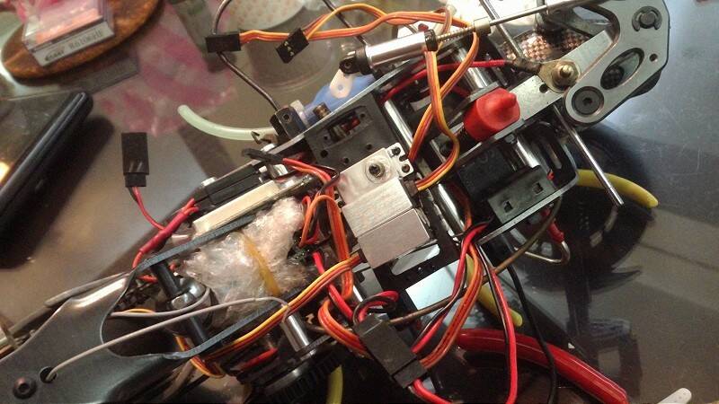

 樓主| 發表於 2015年1月3日 08:20 PM | 顯示全部樓層
本帖最後由 aly0308 於 2015年1月3日 11:28 PM 編輯
j3810pro 發表於 2014年12月29日 01:12 PM
當一切太簡單就不好玩了DIY就是用精神加時間加很多工夫,成功才會更爽 ...
改裝經過感覺很像寫日記,總之和大家經驗分享。

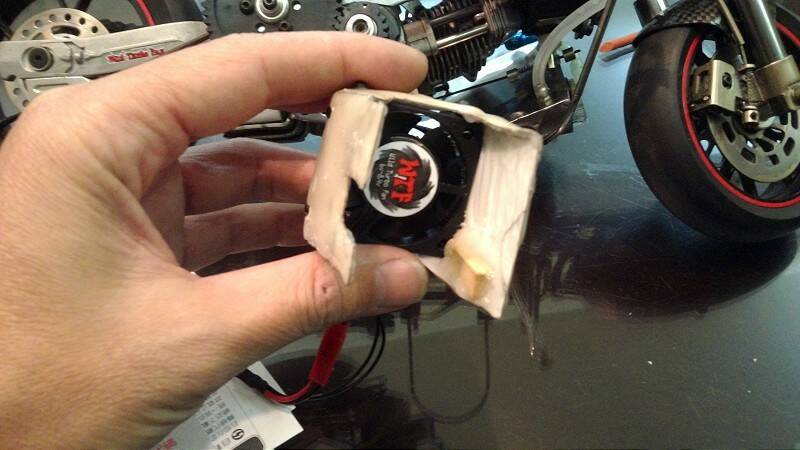

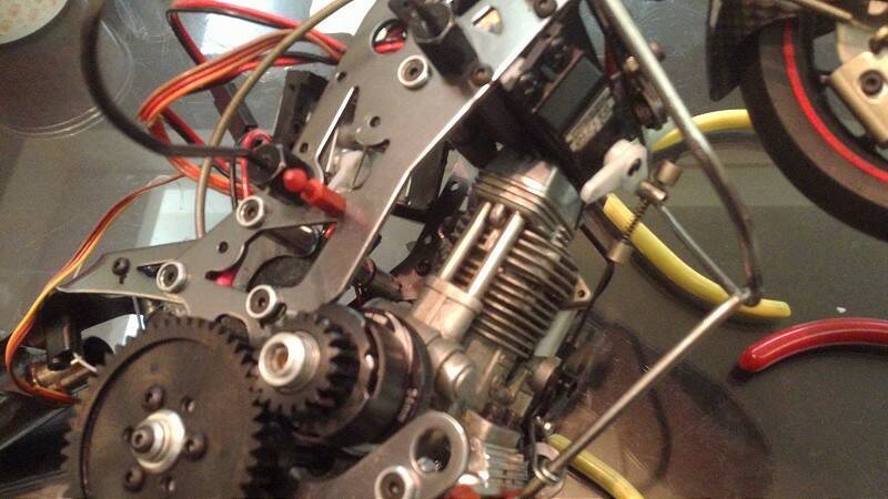

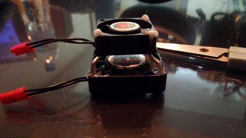

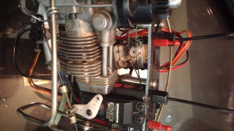

繼上頁的修改後一樣再發生干渉,
所以接下來的改裝施作,
又做了修改。
首先要解決過熱,
之前分析.......
1.增加引擎散熱片。
2.增大風量。
事實上這台車已沒有任何空間可以再加大風扇,最大4CM,
而且以模型ESC散熱風扇的規格來說,
1萬5仟及2萬2千轉已經是非常變態;
在這裡我需要增加風量及風壓,
所以我採雙層風扇加壓式,
雖然這樣做效率稍低,
當然也不是說1+1會等於2,
以單一個面向風扇來說,
個人實測這個組合應該有達1.5左右。
先提高了風扇的風量及風壓後,
接下來製作「風罩」
強制所有的風力通過引擎散熱片,
先用硬紙版取得模型,
再來施作,
總共製作修正了二個模板,
這其間又思考了很多安裝方式,
以及彼此間干涉的迴避。
這是風罩完成品,
同樣為「快拆風罩」,
「快拆風罩」上車,
「快拆油箱」,
後剎車細鋼索干渉移除,
油門拉桿干渉換向,
注油孔干渉移除,
剎車伺服機干渉位移,
引擎散熱片是圓弧狀,
風罩幾乎是貼住,
但也僅在最高點,
目前這台杜卡迪999,引擎風扇氣冷形式的改裝,
我想已經是極限,
如果無效的話應該就僅剩「水冷式」,
但我想我並不會嚐試,
只能宣告...................失敗...............................。
