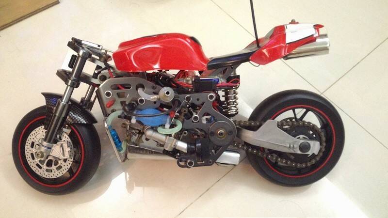

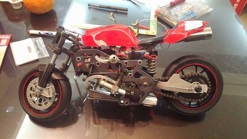

上次特別改了一個超跨張的進氣口, 朋友居然說太不協調,
所以改回原廠的,
這樣有好看嗎?

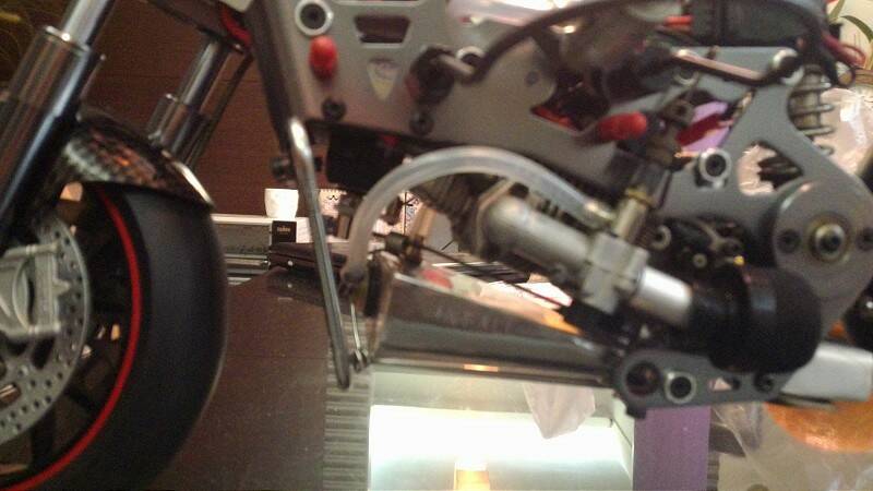

但是為了安全起見,怕心血一夕泡湯,
我還是製作了防倒桿,
不過僅用白鐵條3.5mm,
方便加工,
至少能擋那麼一次的失策就值得了,
防倒桿設置優點支架可做為油箱的支撐,
扣環的固定小圓環設計來擋住油箱,
防止運動間位移,
上扣則防止油箱上下跳動兼固定。
照理講防倒桿靠中間位置應該要設2條直鐵條,
這樣像真度會高很多,
但因為快拆油箱拆卸時會使到這個空間來拔插,
所以要留下這樣中空的空間。

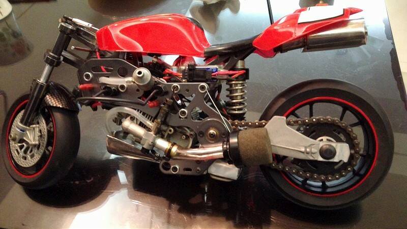

這台雷虎999改四衝引擎,
飛輪有效啟動空間及角度很有限,
所以啟動方式必需很講究,
起動器才不會打到四衝引擎本體(凸輪軸齒輪位置),

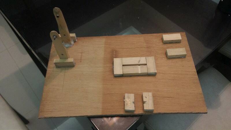

專屬啟動台,
應用手邊現有材料準備中…………….

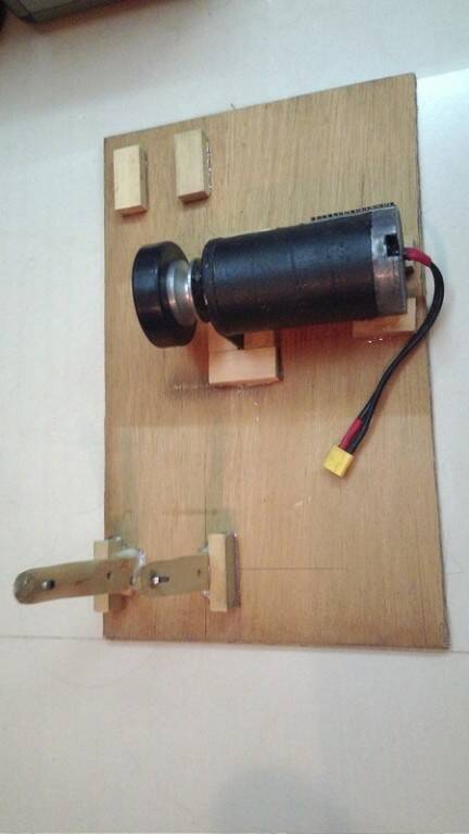

專用啟動台
用最簡單的方式達到我們想要的目的,
哈!完成
這一台和大家想像的可能不一樣,>>>>>>>>>>>>>>>>
手工木製啟動台看起來有點low……………
但卻很實用,
整組木材都是廢材再利用,
真正有環保……
裝上啟動器
車上架
壓車身即可啟動,
