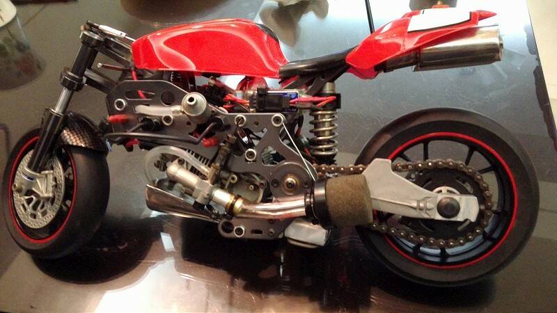

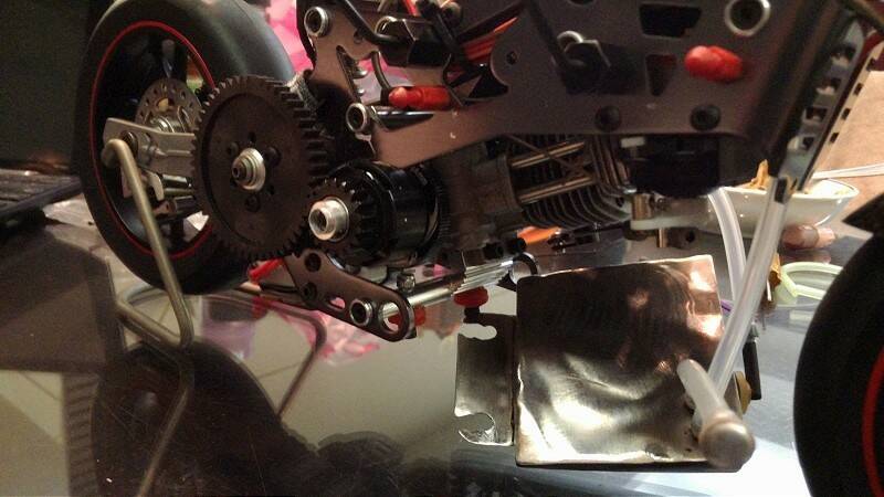

自己很爽,繼續寫一下車體上大致上已全數完工,僅剩防傾桿還沒製作,防傾桿設計應該會再和快拆油箱作支撐結合。 [attachimg]1194824[/attachimg][attachimg]1194825[/attachimg]快拆油箱 [attachimg]1194826[/attach  詳情 回復 發表於 2014年12月20日 09:26 PM
 樓主| 發表於 2014年12月20日 09:26 PM | 顯示全部樓層
本帖最後由 aly0308 於 2014年12月20日 09:39 PM 編輯
zjbby 發表於 2014年12月20日 01:14 PM
人才人才,赞赞赞赞
自己很爽,繼續寫一下
車體上大致上已全數完工,
僅剩防傾桿還沒製作,

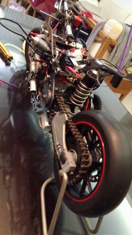

快拆油箱

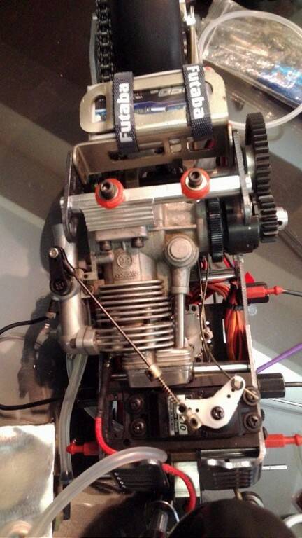

油門和後剎車配置
接收我還是習慣包個防震

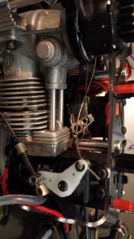

改用小型伺服機是為了擠出空間裝風扇和設前牒剎專用伺服,
這個與油門剎車作比例混控,
(前後牒有打磨,自爽用)
這樣可單獨調整動作比例百分比%
這顆伺服是KST215mg
雖然是微型伺服,但7.4V時拉力達3.7公斤且速度快,
這一顆可上2S直上(我也是這樣配置)拉力應該超過4公斤,
另外為了不讓伺服太累,
擺臂固定點我是刻意取在中間位置。
以上;
接下來還要做一個………,
雷虎四衝引擎摩托車專用啟動台,
設計想法:車上架
壓下機車的屁股(後避震)就可發動,
很理想,
玩車時才不會顯得手忙腳亂…….. ….

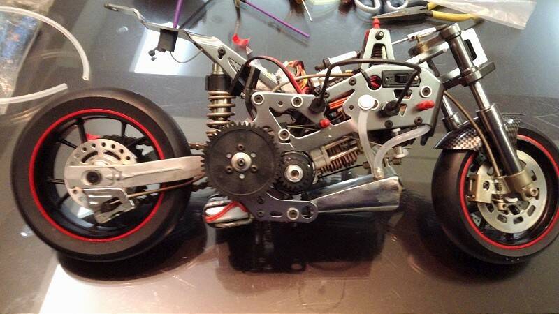

[attachimg]1195968[/attachimg] 上次特別改了一個超跨張的進氣口,朋友居然說太不協調, 所以特別改回原廠的, 這樣有好看嗎? [attachimg]1195963[/attachimg] 製作防倒桿前有和飛友討論一下, 飛友研判撞到化油  詳情 回復 發表於 2014年12月24日 07:32 PM

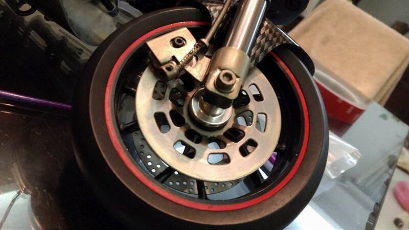

還有前碟  這台真是精裝板的喔  期待大大發動跑跑的影片
