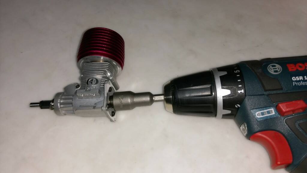

aly0308 發表於 2015年1月22日 11:36 PM
本來要換好一點的起子來加工,
但經考量後不做了;
原因是用一字起子啟動,
95分很好了!追求100分會很辛苦的!!!
發表於 2015年1月23日 09:12 PM | 顯示全部樓層
我之前是把手拉拆掉,利用單向軸承,用13mm套筒+電動起子啟動 ~參考參考
發表於 2015年1月23日 09:35 PM | 顯示全部樓層
但是這顆FS-26 沒有手拉器

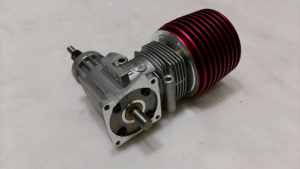

這台車使用OS26四衝引擎,
他沒有副油針僅有空氣螺絲,
之前試車都OK了。
但在二個星期前我發現在較低的油面時,
大催油門會突然熄火,
研判回壓不足供油不及,
為了處理這個問題我回壓管再加大至2.3mm,
以及要增加車子的加速性,
降了1T的齒比,
沒想到惡夢就從那個時候開始..........
這顆引擎就從二個星期前一直莫名熄火,
待速熄火,
突然催油熄火,
有人說齒比仍然太高,
加速馬力不足所以熄火,
有人說改2.3mm後回壓過大,
但老前輩又說其實壓力是一樣的,
大口徑只是速度比較快。
熄火.........熄火..........熄火...........
很想找個細鐵條再塞進回壓孔..............
找答案.....
直至這個星期日,
空濾拆了找問題,
發現怠速進氣口噴油略多,
但車引擎在高速表現明顯比較好。
試驗多次終於找到問題,
總結:
這個沒副油針的引擎,
油箱在下位,
在油面低時需要較大回壓,
高速也是
但在怠速的引擎大回壓卻會造成供油過盛,
盛油並會殘留在化油器進氣口附近,
以至嗆熄怠速中以及突然加速的引擎
難題..................
這顆OS26引擎原廠回壓口就出奇的小,
僅有1mm,我想這應該是有計算過的,
在油箱配置與化油器水平同高時適用。
但現在油箱在下位,
油面低時需要較大回壓,引擎高速時也是,
但是,怠速中的引擎大回壓卻會造成供油過盛,
盛油會噴濺殘留在化油器進氣口附近,
嗆熄怠速中以及突然要加速的引擎。
有解嗎?.......

 樓主| 發表於 2015年1月28日 08:39 PM | 顯示全部樓層
本帖最後由 aly0308 於 2015年1月28日 09:07 PM 編輯
要處理低速回壓過大、
又要保有高速充足的壓力,
我想…….
我需要一個膨脹室,
緩衝引擎低速時的回壓速度及壓力,
理想設置應該接在較為靠近排氣管位置,
當引擎低速運轉速時,
排氣回壓進入膨脹室~膨脹緩衝,
再下一個爆發排氣之前,
膨脹室壓力會回流排氣口局部釋放,
有效降低怠速的回壓。
當引擎持續轉速提高,
連續的壓力進入膨脹室,
壓力持續往前推往油(管)箱擠壓,
高速壓力滿足。
看起來……好像有效……..
接下來…………
膨脹室………來了…………………
先前沒使用的雷虎注油器,
把裡面兩側的單向閥門拆掉,
孔徑一樣拓至2.3mm
現成的膨脹室,
剛在地下室試了一下,
怠速化油器口油量噴濺少,
高速也不錯,好像有效,
但油箱低油面狀態還沒有測試。
從旁經過的””歐巴上””一直咳嗽,掩鼻…….
趕快收工回家……..
待假日再來整體測試。
