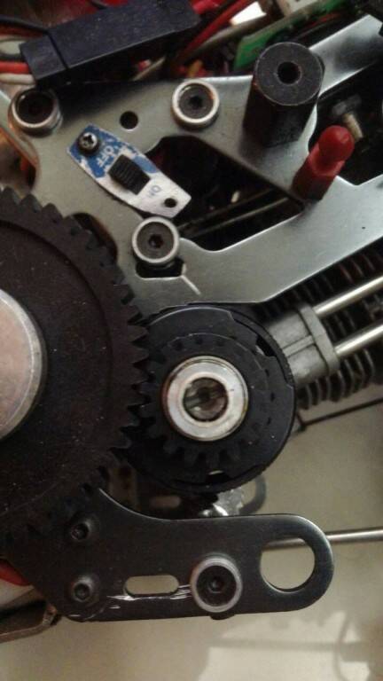

又到了運用最簡單的方式,
達到我們想要的目的時候了…..
新的啟動方式,
完成……………….  >>>>>>>>>>>>>>>>>>>>>>
人總在沈澱下來之後,
就會有新思路 …………..。
如果一開始就有這樣的改法,
那就不用費心的設計”快拆油箱”
“快拆風罩”,
“專用啟動台”,
改裝之路會變的容易很多。

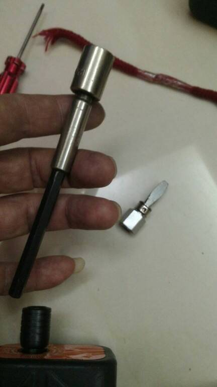

“逆向思考”是這一次製作的起點,
引擎軸心太短一直無法突破 (以DIY方式),
這次用的方法就是長驅直入,
今天上午和飛友小張電話討論我的新想法,
本想利用1/18傳動狗骨頭來改裝,
但又怕軸心拓孔後壁薄了,
啟動久了會把壁打破,
張A就建議直接用一字啟動,
簡化又保險,
這裡設計內插後與軸心6mm同粗,
以增加啟動運轉的安定性,
設有「單向軸承」及「軸套」,
防止啟動時引擎反打啟動器,
自製啟動台可以收起來了………
全部的物件均為組合式……….
製作簡便精良
怪的是!
怎麼又是一個快拆件………….
好方法!好手藝!  詳情 回復 發表於 2015年1月16日 01:19 PM

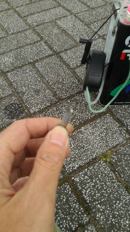

事情不是像傻瓜想的那麼簡單,
加油上電夾,
啓動反扭力極大,
一字起子捲曲了,
還沒發動。

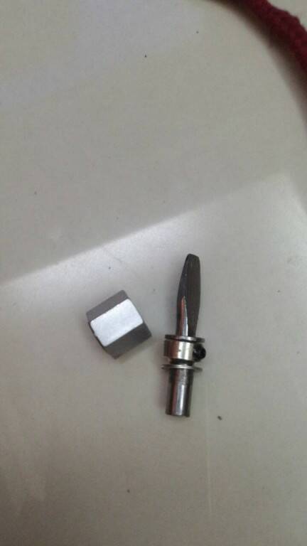

本來要換好一點的起子來加工,
但經考量後不做了;
原因是用一字起子啟動,
要拿的很正且需要施予應力,
既然設備都有了,就延用先前設計的起動台。
