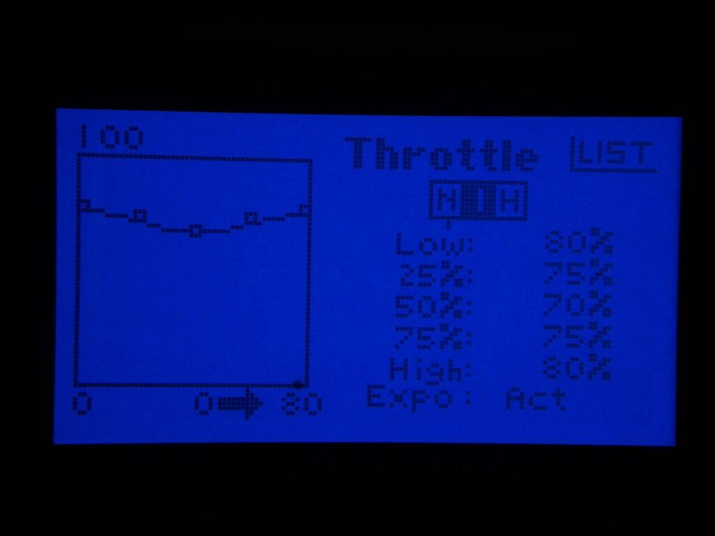

分享一下剛剛調機的心得~油門跟螺距就看自己, 幾本上油門不要低於60%就可以 !

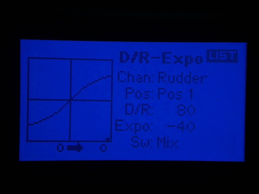

尾巴就是重點, 如大家所說, 會有一段不會動的死區
所以要調成負值, 減行程是因為我覺得旋轉速度太快
這樣下來真的非常順手, 跟手

大大如果手上是 D10刷控的話,
可以試試前面幾樓大大分享用 min/max 做疊加 與 dead band做零點加成歸零 的方式,保證你會有更驚豔的手感。只靠增加尾舵的exp,還是不能克服尾舵在中立點附近沒有反應的問題。
