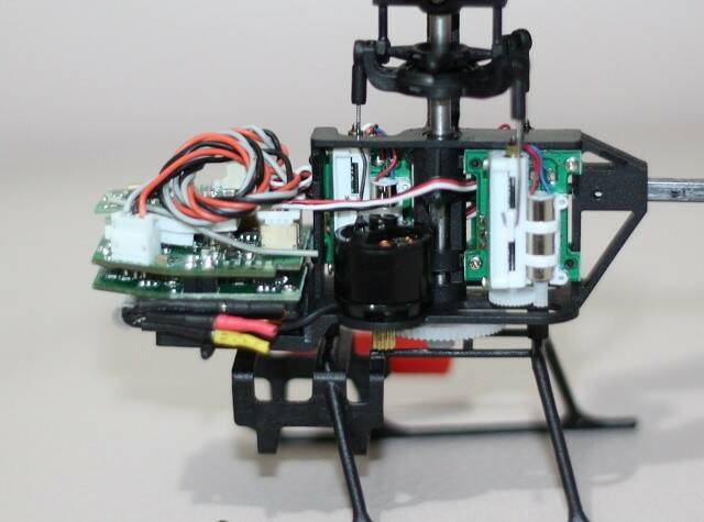

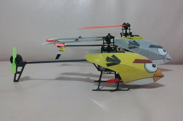

這兩天作了些調整,室內翻翻也沒甚麼問題.
之前衛星天線放接收板底下會頂到電池,
心裡總有點不踏實所以改到上面來.
舵機拉桿折個S型希望能減少銅套脫出機會,有沒有作用還待觀察.
主齒固定螺絲直接移除,讓炸機時多個洩力的點.
個人認為此機唯一必改項目-尾旋翼.
第一次試做ej大的機頭罩,作的有點太大,改天改小一點再作一個.
控上也作了 chan大提供的設定,尾舵跟手多了,
附上devo8 的設定給有需要的參考.

回AAA大,小弟都小油門飛,我也去亞拓公司買到23尾旋翼
測試結果沒有HP100尾旋翼表現好,您要不要也試試??
小弟是用300元橘色那種沒力電鑽一手拿尾旋翼、一手拿電鑽慢慢擴孔,一邊擴一邊跟尾軸合,緊配壓入未上膠
大概偏心了吧,但是裝在鑽頭上轉起來我看不到雙槳
還一次做兩隻,試飛都沒問題
不過亞拓尾旋翼真的比較帥、比較大、比較顯眼
其實之前試過真心不行,裝上去用眼晴看就有明顯的偏心了, 所以才找現成的,不然hp100bl尾槳又大又硬應該不錯用。  詳情 回復 發表於 2015年1月19日 12:02 AM

剛剛沒事突然想亂搞~
把主板裝到130X上改成雙無刷
結果測試到伺服器就卡關啦 !
伺服器動作跟修正都是反向的,
又不能學華科爾的伺服器內部線對調2組就可以反向....
失敗收場 !
三個都反向比較好解決,反180度裝試試 小弟之前拿MASTER CP的陀螺裝在450上面,就是主機板轉180度 改裝比較怕的是,舵機不是全部反向 給issac大參考囉  詳情 回復 發表於 2015年1月18日 11:40 PM
發表於 2015年1月18日 11:40 PM | 顯示全部樓層
issac1211 發表於 2015年1月18日 11:22 PM
剛剛沒事突然想亂搞~
把主板裝到130X上改成雙無刷
結果測試到伺服器就卡關啦 !
三個都反向比較好解決,反180度裝試試
改裝比較怕的是,舵機不是全部反向
給issac大參考囉
