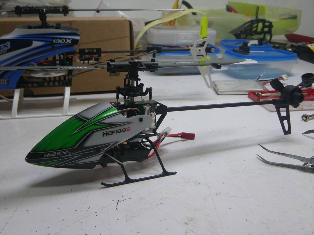

昨天經過DKCK順便問了問, 最後一台空機, 於是就帶回家 !
用DSMX衛星對頻後, 沿用 mcpx BL 的設定, 連設定都不用設定, 直接起飛
完全沒有延遲發生, 而且自旋快的跟什麼一樣
今天白天出去試飛, 油門100 螺距100 D/R 100, 先試試看
起飛, 切IDEL, 油門一推, 靠北 ! 機身發出拉扯的"趴"的一聲, 瞬間移動到三樓高
降落, 降油門, 降螺距, 真的是跟他DM一樣, 見鬼一樣的too much power
降到油門 80 75 70 75 80 螺距65% D/R 125 才覺得比較抓得住, 比較順手 !
只試了一顆電池, 也飛了5分鐘, 續航力還真不錯 !
左旋右旋停止還是有不同, 左旋很犀利, 右旋就軟軟的還會回彈, 不過算很不錯了 !

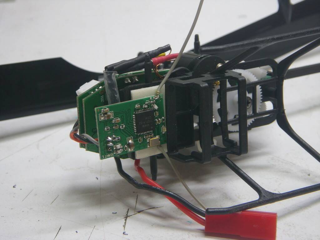

附上我的衛星固定位置

衛星的位置,我依原廠的建議擺放,但總覺得外殼不好安裝,大大的建議似乎不錯,稍後去試試.

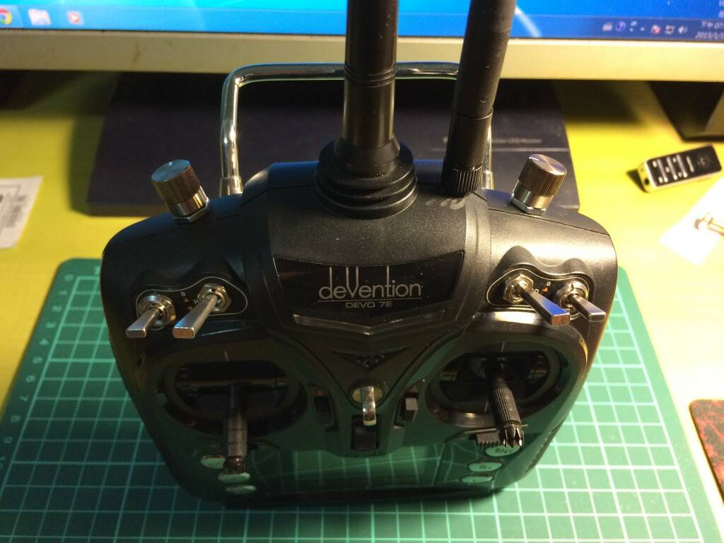

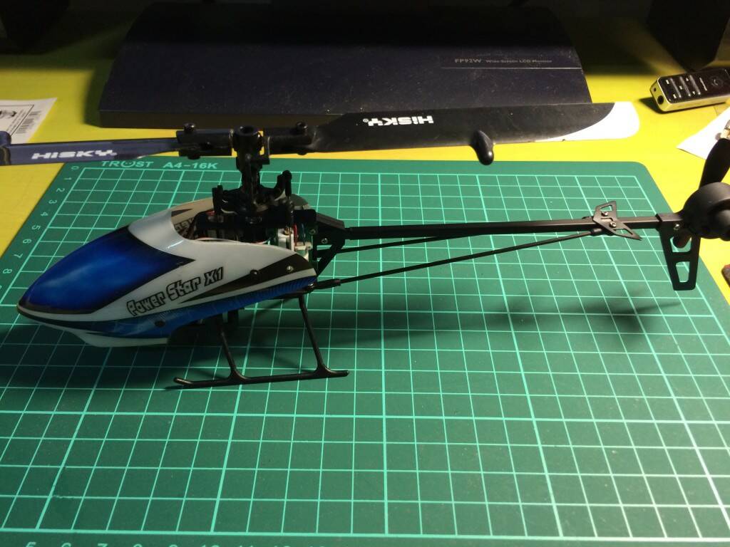

分享我改頭罩+尾撐的帥機照還有準備改12動的7E
這麼優的機子,討論的人沒之前多,這樣不行阿~衝點人氣
請問尾支撐架是那邊買的?機身有地方可以鎖嗎?  詳情 回復 發表於 2015年1月20日 11:16 PM

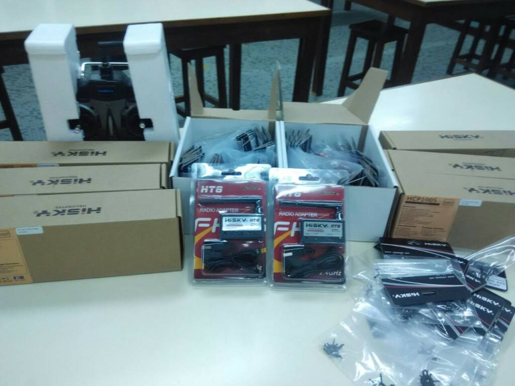

趁著還有九折優惠,繼續為機友購入 100s,今次無買太多備件,之並購入的估計也用不完。

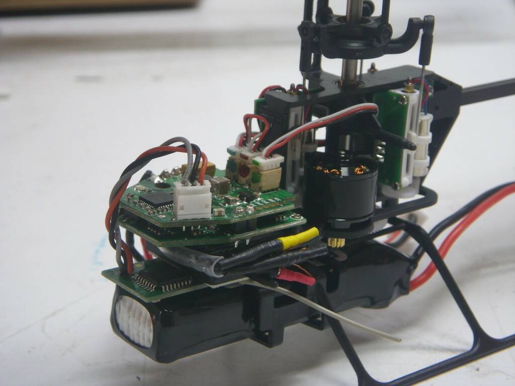

試齊機友及自已的四種操控模式:外置高頻頭、原廠 X6S控、刷 D10 加 24L01 及 DSMX 衛星,暫時最跟手是衛星,其餘三種都很難判斷螺距的位置,不是太高就是太低,有時甚至無反應,懷疑是不是有斷訊情況出現。      DSMX.jpg
今天終於收到衛星,即問機友借 K bar 與衛星綁定,明天可盡情試機。
