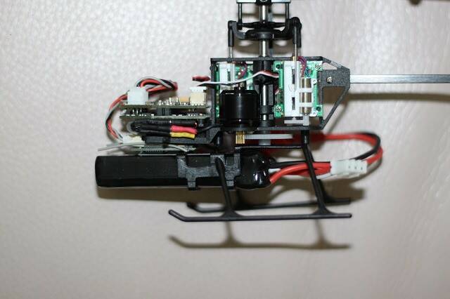

試著將衛星脫殼塞到接收板下方,有些頂到勉強塞得下,
實際飛行沒有影響,這樣看起來清爽許多.
原接了衛星天線後接頭會頂到原廠機殼,
怕因此造成震動,所以換了個殼上去.

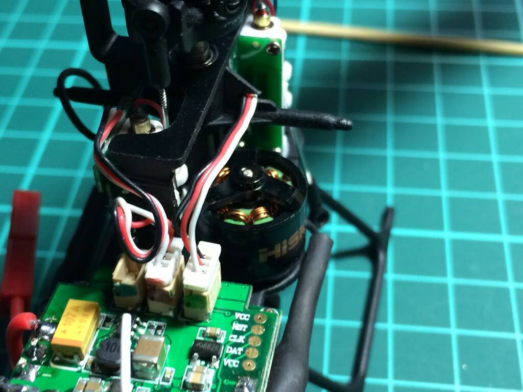

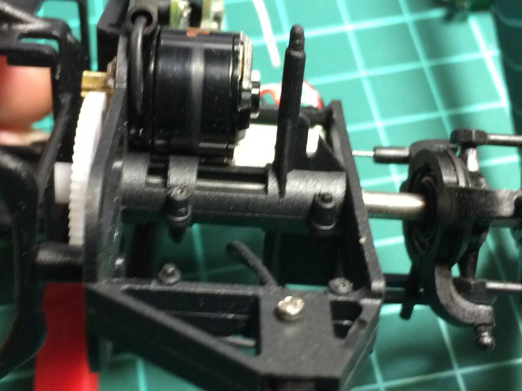

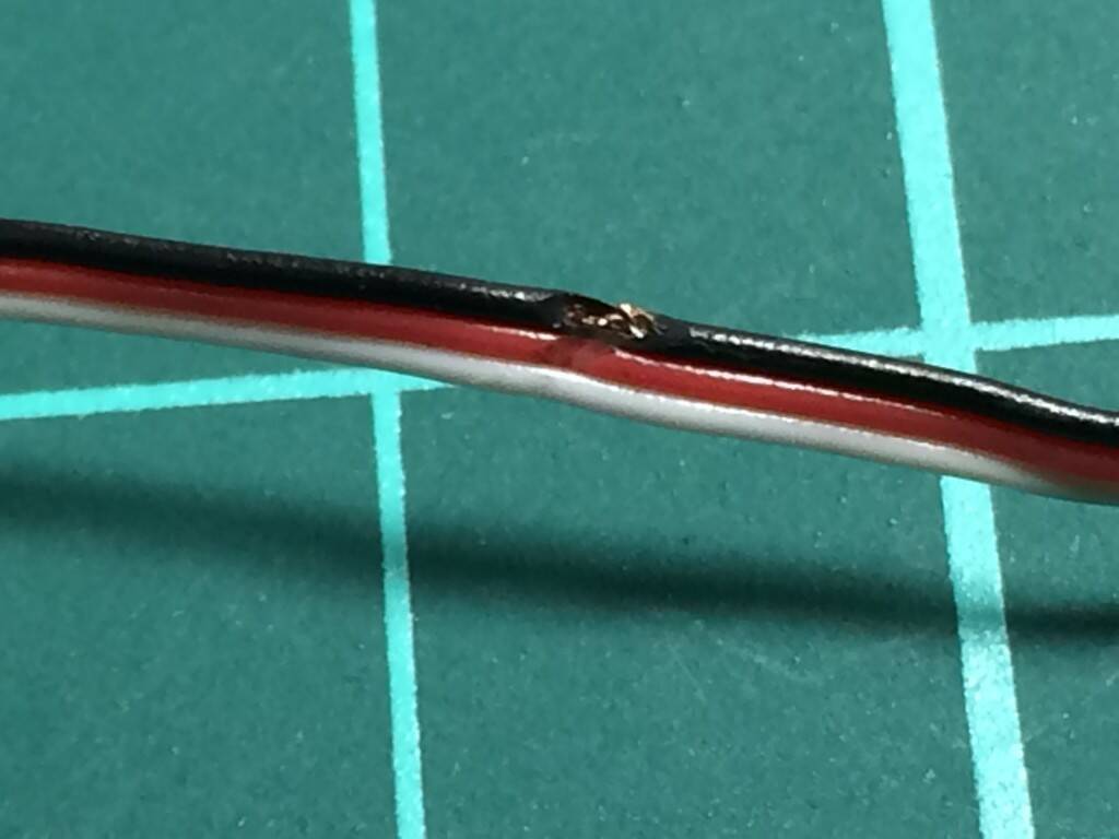

原廠左後舵機走線不太好,容易被馬達磨到,我的已經被磨到破皮了。還有尾馬達座摔機時尾無刷容易脫出,線斷了就麻煩了
因此做了一些小改動,直接看圖
建議在頭罩柱上面一點再磨溝,還有不要磨到底,會影響頭罩柱的堅固性
