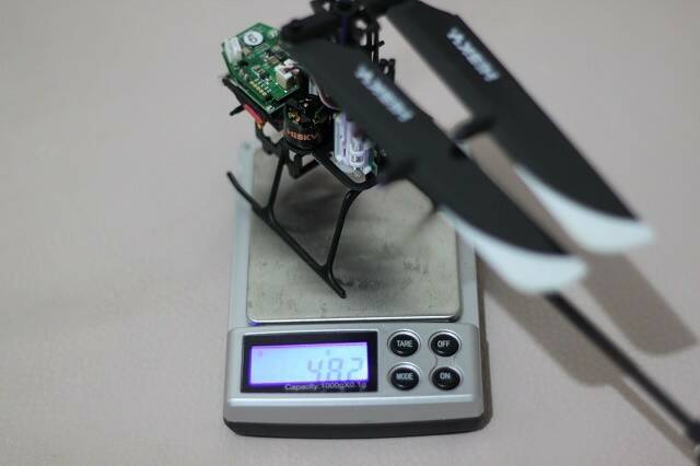

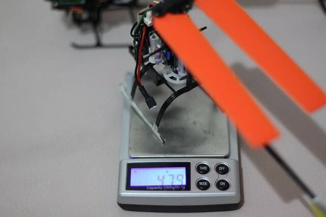

秤了一下空機重量,其實和MCPX-BL改尾電變XP12A後差不多重,
主要重量差異在電池上.

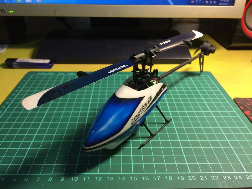

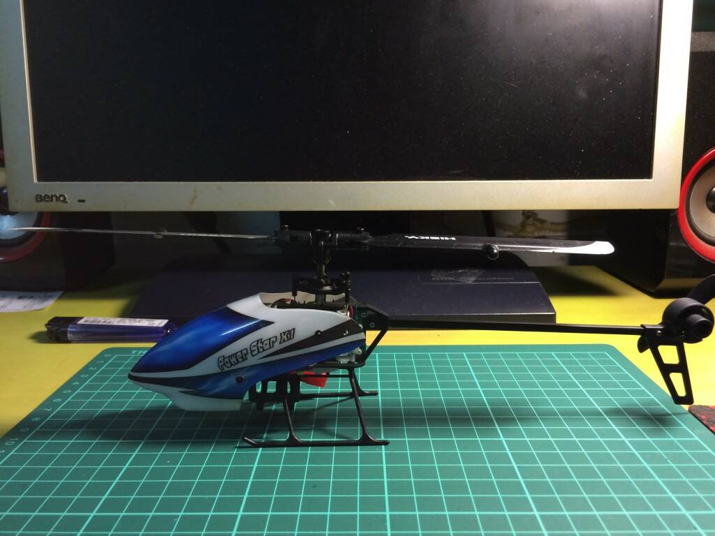

附上改977頭罩圖
會! 機子太噴,飛起來壓力很大,所以我一開始將油門調低,讓手感與Mini CP相近. 結果,起飛及收油門時,甩尾蠻嚴重的,但開啟idle模式時,卻鎖的像根棍子似的. 後來在油門曲線的第二點處,直接將油門拉高. 昨晚,第一次翻閱原  詳情 回復 發表於 2015年1月12日 10:15 AM
油門設50%尾巴會有點滑, 之前將DSMX用橡皮筋綁接收上更滑,可能跟震動有關. 目前將衛星綁後面,和內接高頻頭比較並沒有明顯的感覺差異, 不過衛星的接收距離比內接高頻頭好多了,所以還是接上衛星較安心. [attachimg]120  詳情 回復 發表於 2015年1月11日 11:08 PM
發表於 2015年1月11日 10:58 PM | 顯示全部樓層
改977頭罩也不錯看

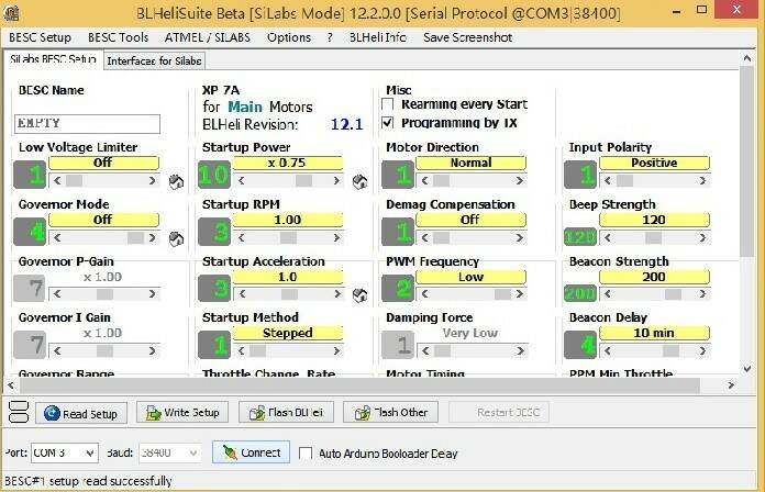

油門設50%尾巴會有點滑,
另原廠電變是blheli韌體,將原廠設定讀出如下,
順便將尾電變刷了12.2版,感覺並沒甚麼差異.
