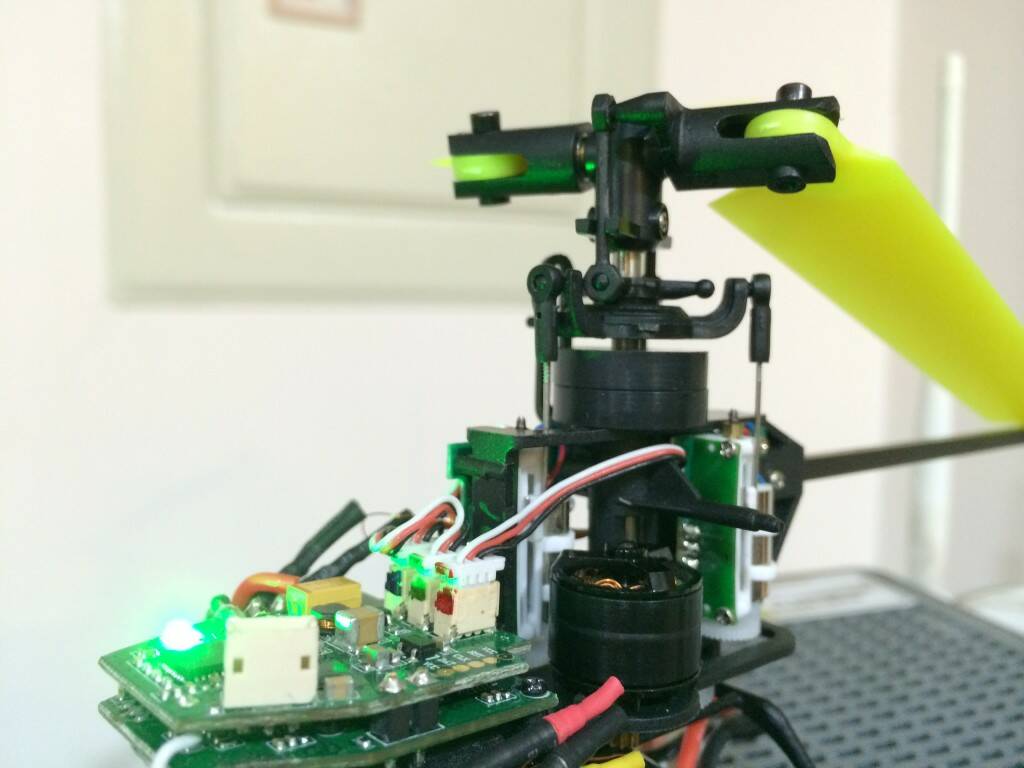

用美工刀切成這樣,其中一塊中間可以擴孔,橡膠材質,很好施工
為何要擴孔呢?因為主體架上有主軸軸承
這個黑色的挖溝主要是因為這機子主體架上方很平,但是直接放的話會卡到主軸限位裝置,或者是主軸軸承,那就不平了
所以擴孔就可以閃過
如果找到類似零件,內徑超過6mm,那其實不用擴孔了

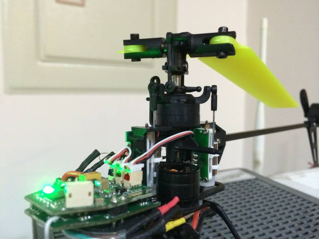

這樣知道要幹嘛了吧,上電,打正螺距,可以塞下兩個,然後慢慢收油門,這樣就可以調拉桿了
再來抽掉一個,打負螺距,可以確認負螺距的水平
調到水平看起來就是這樣了
但是我調拉桿還是調不到水平,所以放棄了,用TRIM調到水平
明天來試試看調TRIM飛起來如何
這該怎麼說呢,花錢買的十字盤調整器一定準,這個參考而已
橡膠材質,彈性太好其實也不建議用接觸式的調整
我其實是雙重確認,我還是會讓十字盤底部離橡膠墊很近,用眼睛再確認一次
十塊錢一包五個,隨便啦
