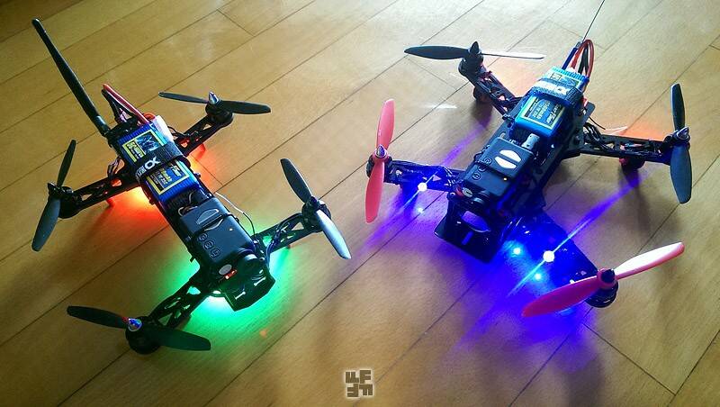

Qav 250 用 2204 馬達 , 6030 槳空中斷槳

我用銀燕1806/2280KV的 , 之前斷槳的6030是GF/乾豐 ,
聽說就是太多人用6030突然斷槳炸機 , 所以最近推出了灰白色加強版 ,
比早前的彩色版硬一點 !
6045 , 我是在TAOBAO找的 ( FC 6045 正反槳 ) ,
轉用銀燕1806/2280KV 配6045 已超過30個起落了 , 沒問題 ,
只是在9月還炎熱時 , 馬達有點燙 , 最近林間穿越 , 連續6塊電都不燙手 !!!
另外有台240小四軸 , 都是銀燕1806/2280KV , 配 FC 5045 , 很好飛 ,
FC5045 及6045 都是比GF的硬得多 , 穿越撞上都不易斷 , 很耐用 !
FC5045 及6045 都很滿意 , 暫時不會考慮GF的5030及6030了
