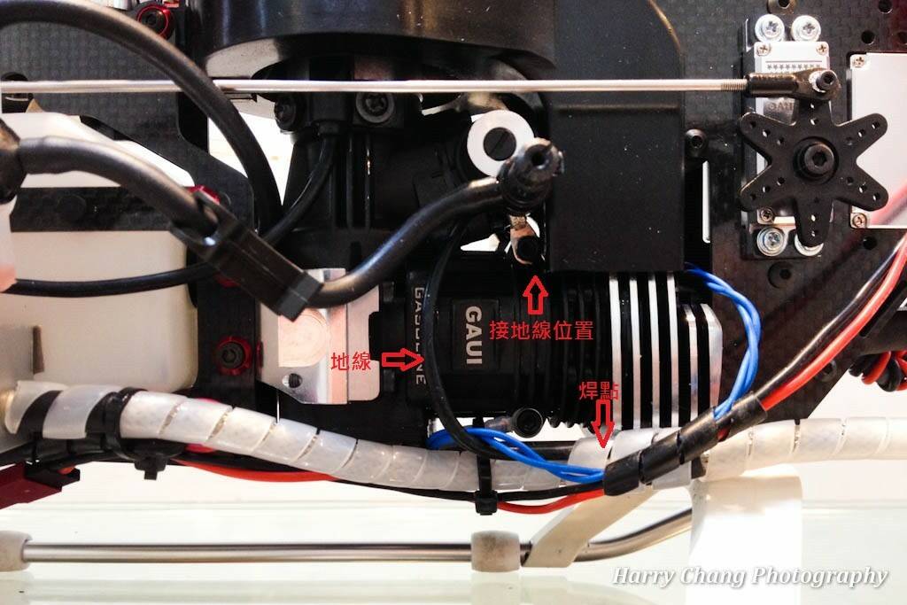

整理一下NX4在怠速磨合時發生的CDI干擾問題
由於過去木精引擎沒有CDI點火裝置,所以不會有這一層的問題,汽油引擎必需要透過CDI不斷工作,在CDI給予火星塞點火同時,如果產生火花,就會產生電流流竄的問題,造成干擾陀螺儀&定速器工作時不正常的狀況(可以看到在怠速磨合時,在00:05秒與00:49秒時,因VBar被CDI干擾,所造成十字盤不正常跳動)
因此,為了解決這個問題,請教過引擎專家Blue後,在靠近引擎散熱頭的位置上,在CDI金屬網線上焊接一條14AWG來當地線,直接將此線接至引擎固定加速管螺絲(如下圖),這樣就能解決CDI干擾的疑率

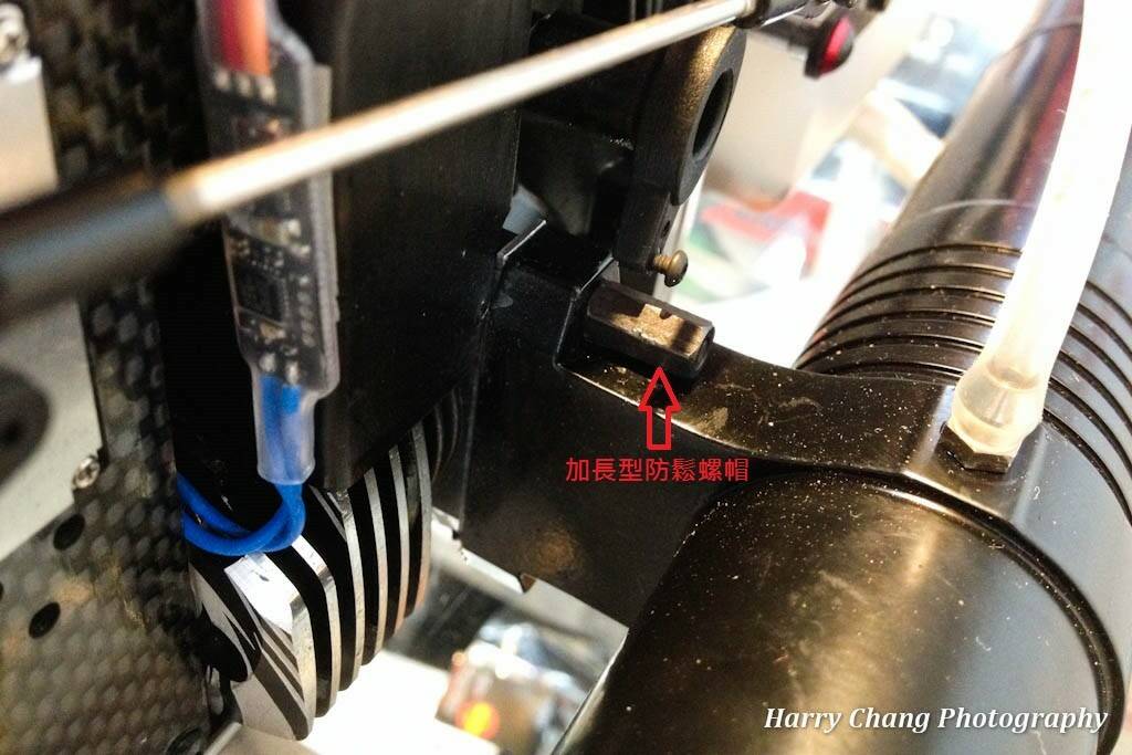

另外,在加速管固定上,也使用加長型防鬆螺帽,解決那不耐高溫止洩螺帽鬆脫的疑率(加速管工作時,可以達至180度)

大大~你好 你提到的這一段 我不太清楚 "在靠近引擎散熱頭的地方焊上一條14AWG來當地線" 你是焊在散熱頭附近嗎?還是說在散熱頭附近鑽洞車牙用所的也可以?  詳情 回復 發表於 2014年12月15日 10:31 PM

大大~你好  你提到的這一段  我不太清楚 "在靠近引擎散熱頭的地方焊上一條14AWG來當地線"  你是焊在散熱頭附近嗎?還是說在散熱頭附近鑽洞車牙用鎖的也可以?
Sorry!是我寫的不完整;我是焊在CDI線上,位置差不多在靠近散熱頭附近,地線用的線徑是14AWG(覺得16AWG應該也可以),然後直接拉到引擎固定加速管螺絲上用O型接頭鎖上即可  詳情 回復 發表於 2014年12月16日 02:42 PM
