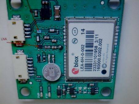

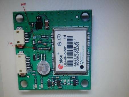

 樓主| 發表於 2014年11月30日 11:19 PM | 顯示全部樓層
pid27149 發表於 2014年11月30日 11:00 PM
看過的都是買片有背膠的直接貼上,很多怪問題就消失了
大小跟厚度?那個就看 GPS 的背有多大,直接加大一點貼 ...
感些前輩 答覆 .....了解 .....
等 陶瓷天線到貨 就 讓 損友 再加裝防磁貼片上去 ...
會額外註明 防磁貼片大小規格
如 前輩 說的   相容性 DJI 就不是 DJI 了 ???!!!!!!
這  是否意味  相同規格 的 陶瓷天線  也 必須由 DJI 原廠修復 ??
既然 都快到貨了 , 到時 就裝上去 試看看 能不能 用嚕???!!!!!
天線應該沒問題,之前也有人摔破自己修好的 我是指 GPS "模組" DJI 的傳輸規格跟常見的 GPS 模組不一樣,所以你就算買再高檔的貨色 它也不吃...  詳情 回復 發表於 2014年11月30日 11:23 PM
發表於 2014年11月30日 11:23 PM | 顯示全部樓層
a大 發表於 2014年11月30日 11:19 PM
會額外註明 防磁貼 ...
我是指 GPS "模組"
它也不吃...
感謝 了解 ...... 兩片 破損模組 有一組 豆芽部分有 耗損 , 已經把 規格建檔 看看 能不能 再像 華牌400S 飛控模組一樣 給矇到 ??!! (哈哈 修好了 也 還是不敢再 讓這個 華牌飛控裝機升空 !!)  詳情 回復 發表於 2014年11月30日 11:33 PM

發表於 2014年12月1日 12:47 AM | 顯示全部樓層
看了一下 DJI 的相關文件,的確是有升級到較好規格的空間。
但查不到飛控 GPS 接口的詳細資料,如資料格式與傳輸速率這些規格,如果能從原 GPS 上測出這些相關資訊是能夠設定新的 GPS 與其相容。
市面上的 GPS 模組都是能夠自行設定一些參數,有些廠家也是藉此保護自己的利益。
前輩 ..... 目前得到的回答 .....  如同 華牌飛控一樣 可能要 透過 原廠過卡 把通任督二脈 !!! DJI 部份 還是 外加防磁貼片就好 !!!!! 後續 比較空檔時 再 找機會 學看看 APM 飛控 , 沒玩過的 還真不少 !!!!  詳情 回復 發表於 2014年12月2日 11:26 AM
感謝 前輩 費神 啦 ....... 這點 小弟 這些日子 也 體會出 其中的OOXXXXXXX !!!!! 但是光看 前輩們 精湛的修改設定就 嘆為觀止 , 這是 身為完全門外漢所很難 突破的主要關卡!!!!! 目前 只能還停滯在 _任何  詳情 回復 發表於 2014年12月1日 07:20 AM
