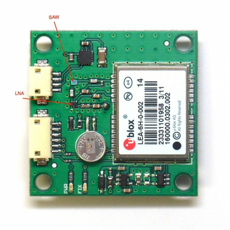

請問 濾波器 在飛模界 是指 哪個 物件商品 ??該如何搭載 ??價碼座落點在哪個區塊??
如果是以 相機電源供 ...
就在 GPS 模組內,濾波器實際上很小想要加進原來的 GPS 模組內沒有良好的電子焊接技術是沒辦法,買新的會比較快。
新一代的 GPS 模組會慢慢有人加進此濾波器,成本與賣價變動不大,尋找時要注意 GPS 模組的規格內是否有標示出來。

您的 圖檔 小弟 明天 會請 損友瞧瞧 能不能 加裝進去 ?? 因為 小豆芽 焊接 需要 相機損友幫忙 才有可能完成 明天會以 急件 送交 訊息 ..... 另外 新購買 GPS 能與 DJI L版飛控 直接裝上使用嗎 ???  詳情 回復 發表於 2014年11月30日 10:44 PM

就在 GPS 模組內,濾波器實際上很小想要加進原來的 GPS 模組內沒有良好的電子焊接技術是沒辦法,買新的會 ...
明天會以 急件 送交 訊息 .....
另外 新購買 GPS 能與 DJI L版飛控 直接裝上使用嗎 ?????
還是 連 整套 飛控都得 重新購置 ??????
     感謝 您的 圖檔 註解 ......
飛控的相容度我就沒研究了,有找到合適商品後請詢問賣家。  詳情 回復 發表於 2014年11月30日 10:57 PM
