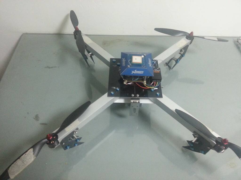

 樓主| 發表於 2014年11月28日 12:27 AM | 顯示全部樓層
luciengou 發表於 2014年11月27日 04:17 PM
如果左上是前方,那槳裝錯了。
搞不好連馬達的轉向都是錯的。
那副是十字型式時的圖來!近相機的才是正前方!
那時我再三看過馬達轉向和槳是正確的!
因完成時沒有拍過照所以把之前的圖放上來!

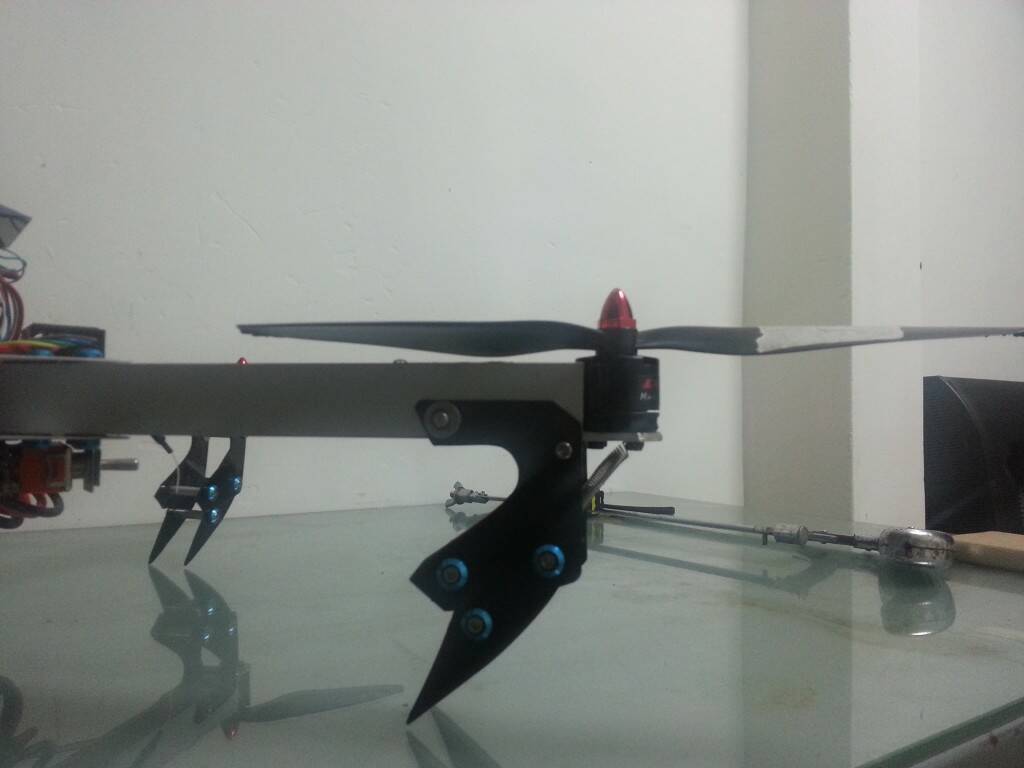

上三圖是今天拍的!X型式!右邊有接收機的一邊是正前方!
我這樣方馬達不知會不會是錯誤的設計! 但這個機架是隨心來打造的!
四合一電變放在機架的中央夾層內!飛控和GPS都放在機架的正中央!
發表於 2014年11月28日 12:32 AM | 顯示全部樓層
以圖來看上方是前面那你的槳就裝錯了
十字型式的哪圖最近相機的才是正前方!轉向是順時!裝的是有(R)字的哪一隻槳!不對嗎? 左和右邊轉向是逆時!裝的是沒有(R)字的槳!有不對嗎? 求指教! 因我是根據有沒有風壓才裝槳的! 轉向是根據網上的資料來設定馬達的轉  詳情 回復 發表於 2014年11月28日 12:57 AM
 樓主| 發表於 2014年11月28日 12:57 AM | 顯示全部樓層
多多龍 發表於 2014年11月28日 12:32 AM
以圖來看上方是前面那你的槳就裝錯了
轉向是根據網上的資料來設定馬達的轉向!
如果真的錯了! 我會聽大大的指引來設定好所有的設備后再嘗試的!

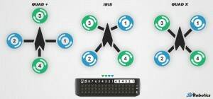

發表於 2014年11月28日 01:22 AM | 顯示全部樓層
前後R順時針轉
左右L逆時針轉
發表於 2014年11月28日 09:20 AM | 顯示全部樓層
如果照片是最後的X4成品,接收機,也就是右方是前方,看來槳是沒裝錯。
這要很確定,因為右方是前方的話,你的電池是放橫的,一般來說,不會這樣放。
還有接收機那邊居然有個開關?  是總電源開關嗎?
這很危險,四軸飛行時的總電流,我想也有20~30A左右,這樣的開關,我想應該撐不住。
一般來說,不會加總電源開關,直接插插頭。
首航和測試,不用接上GPS,在沒有調好之前,GPS很容易摔壞(因為在上方)。
你是第一次組裝和飛四軸嗎?  要不要先用便宜的飛控(KK、MWC、CC3D....),把機架測試好,
再上比較難調的APM?
你有沒有認識比較會飛四軸的朋友,請他幫你檢查一下,有些基礎問題,
用文字說明,真的說不清楚。
我們這一樣一問一答,搞到最後,你會覺得我們在酸你,其實問題沒這麼難。
