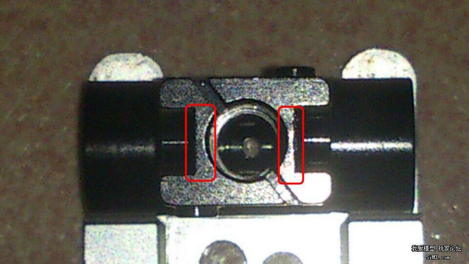

大大,請檢查一下您的金屬旋翼頭是否有此圖片中的問題? 這是對岸模友發現的,他跟您的問題一樣。  詳情 回復 發表於 2014年11月20日 08:39 PM
發表於 2014年11月20日 08:39 PM | 顯示全部樓層
wan0761 發表於 2014年11月20日 01:01 PM
是新的,沒摔過……
原來的塑膠版也是不會抖的……
這是對岸模友發現的,他跟您的問題一樣。
左右肉厚不一致
左右肉厚不一致
有這種事!!?? 那不就...兩邊不平衡了?!! 我趕快去看一下~ 謝謝你!!  詳情 回復 發表於 2014年11月21日 12:49 AM
