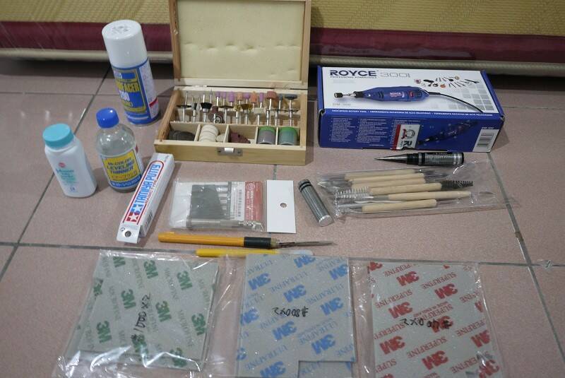

前輩是否能展示一下你改裝的工具?
方便小的準備工具能否 ?
         謝謝!!!
您好~ 其實工具不會太難準備,也不是什麼神兵利器,給您參考看看 左上方罐裝 : 灰色郡氏補土漆,最後做完的時候上底色用,也可以用來檢查有無凹損,很方便 中上方: 小圓鋸和小木盒組,其實應該還有一個延長軟管組  詳情 回復 發表於 2014年11月17日 01:21 PM
 樓主| 發表於 2014年11月17日 01:21 PM | 顯示全部樓層
akoukai4 發表於 2014年11月16日 11:25 AM
前輩是否能展示一下你改裝的工具?
方便小的準備工具能否 ?
         謝謝!!!
中上方: 小圓鋸和小木盒組,其實應該還有一個延長軟管組,但我沒有買到,不然應該更好用
不過這個見人見智,技術好的話其實不需要花錢買這東西,小弟只是偷懶加速用XD
中間 : 不同號數手鑽,但如果要買建議可以買好一點的...這個我買很便宜
但..一不小心就斷了,而且不容易鎖緊
筆刀/筆鋸 : 挑個自己順手買的就好,筆刀也可以用美工刀取代,比較便宜
左邊 : 爽身粉/郡氏溶劑/田宮補土,這是網路上看來的方法
我會把這三種混在一起,用來補小凹洞很好用。不然單用田宮補土,乾後實在太會縮了,一補再補
但有看過高手直接用也完全無影響,應該是自己功力還不夠
右邊:擴孔器和造型筆組
擴孔器建議可以買,要用來挖小洞好用,軟殼硬殼也都好用
造型筆....可買可不買,買了後來用的不多,加減用
下面三疊: 3M的海綿沙紙,不同號數
其實跟一般的沙紙沒兩樣,但…貴不少
好處是要打磨凹凸曲面都很方便,不過一般的沙紙也可以做到,不一定要花這個錢
其它的還有很多張的一般沙紙,還有A+B造型補土,另外還有上面提到OLFA的圓規刀沒拍到
可以挑自己喜歡的買就好了
剩下的...就是時間和耐心跟它拼了XD
