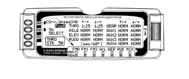

DSX9的畫面
 樓主| 發表於 2014年11月11日 02:42 PM | 顯示全部樓層
本帖最後由 ching33ho1 於 2014年11月12日 03:42 PM 編輯
flug 發表於 2014年11月11日 01:48 PM
JR PCM9xii DSX9(後來的12動和11動) futaba 大九
都可以設定進和出的速度(打動作和回中立點)
您的是否可以醬設?
例如:                     或是:
A走到B=10秒          A走到B=15秒
B回到A=15秒          B回到A=10秒
A走到C=15秒          A走到C=10秒
C走回A=10秒          C走回A=15秒
是的  詳情 回復 發表於 2014年11月11日 02:56 PM
發表於 2014年11月11日 02:56 PM | 顯示全部樓層
ching33ho1 發表於 2014年11月11日 02:42 PM
您的是否可以醬設?
例如:
A走到B=10秒
是的
那就不錯~是否可以拍個JR控時序影片來看看?  詳情 回復 發表於 2014年11月11日 03:11 PM

"https://www.youtube.com/watch?v=dnL4bEfg4ns"
先看一個網路上使用JR系統調整servo speed的功能
這腳架是機械式還是電子式? 看起來好像只有1個CH時序控制?  詳情 回復 發表於 2014年11月11日 03:45 PM
