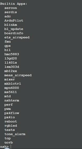

我的突然無法開機 ,  重新刷韌體後 也是一樣 ,  MP 的 終端機連線  會顯示 nsh>
是用USB連線出現nsh(NuttX Terminal),還是FTDI錯接到Serial4/5 Port才出現?
把SD卡清空,用QGround先刷固定翼,再刷回多軸最後再用MP連線試試.
k大 我用USB 直接連 的, 剛剛用QGround先刷固定翼,再刷回多軸 燈號顯示藍色呼吸燈 但是 再用MP連線 是可以 , 但是用 MP 刷多軸 開機後 就會 一樣 無法啟動 PS: 我前幾天測試433 到一半 突然這樣子 無法  詳情 回復 發表於 2014年12月22日 10:24 PM
把SD卡清空,用QGround先刷固 ...
k大
PS: 我前幾天測試433  到一半  突然這樣子  無法啟動  因該不是PPM的問題
閃藍色是Disarmed+no GPS,在室內這樣是正常的. 大大用QGround刷的可以用MP連線,而用MP刷的就會出錯是嗎? 請問大大的Pixhawk是3DR原廠的嗎?  詳情 回復 發表於 2014年12月23日 12:34 AM
k大 是的用MP刷完的就會出錯 ,重新開機 就會無法開機 , 我的Pixhawk是3DR原廠的  詳情 回復 發表於 2014年12月23日 08:19 AM
也要嘗試... 1.先把ArduCopter-v2.px4由3DR網站抓下來. 2.換新的SD卡(有時SD卡有問題也會刷一半) 3.直接用 C:\Program Files (x86)\Mission Planner\px4uploader.exe 來刷,不要透過MP(其實MP最終也是去call這個exe  詳情 回復 發表於 2014年12月24日 12:31 AM
退回舊版MP並試刷多種版本(例如3.15/3.2/...)試試,就是排除MP版本問題及人為操作錯誤的可能. 如果還是一樣,都一直出現nsh>,則進入nsh看看啟動檔是否被搞掉了(同一個序號數百人在用,或者是檔案真的壞了). ardupilot  詳情 回復 發表於 2014年12月23日 11:44 PM
