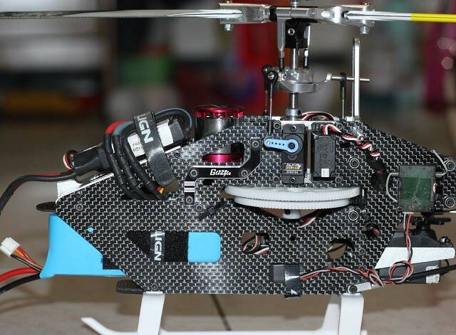

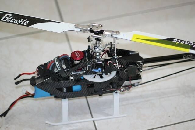

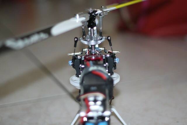

新手最佳練習機,打造cp值最高的嘉迪450l

F大你好,請教一下,嘉迪450l,有陀螺儀的,
固定板嗎?沒有的話,要如何固定,謝謝。
沒有 直接用kbar附的泡棉 將kbar黏貼在尾管座就好了  詳情 回復 發表於 2015年4月8日 08:14 PM
 樓主| 發表於 2015年4月8日 08:14 PM | 顯示全部樓層
TSAI5835 發表於 2015年4月8日 06:38 PM
固定板嗎?沒有的話,要如何固定,謝謝。 ...
沒有
直接用kbar附的泡棉
將kbar黏貼在尾管座就好了

本帖最後由 tripleA 於 2015年4月11日 03:54 PM 編輯
很久沒飛大機也沒飛過無平衡翼的450,被這篇高CP毒到也組了一台.
沿用舊款450pro的電裝,試飛了一下還滿穩的,
3S電池3300KV馬達,有種不若HCP100S來得抗風的感覺.
雖然球頭扣的品質看起來有點糟,但整機算是對得起它的價格.
全機不需另外替換零件,只有大槳尾槳配平多花了些時間.
電變一拜,裝電池有點困難,
手邊多的黑色前傘齒順便換上.
大獎兩支差了0.4g,貼了不少膠帶,
拉桿嚴重外八,不影響飛行.
