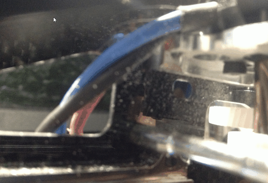

今天飛完後,發現馬達齒近有許多白色粉未,請教大大是不是我的馬達齒與主齒間的距離太近了呢?

正常現象 磨合期 因為嘉迪的塑膠齒毛邊比較多 多飛幾趟就不會有粉末了 我的剛開始飛 白色粉末比你的還多 飛了1000多趟都沒問題 所以請安心飛吧 平均飛10趟 請檢查整機螺絲的鬆緊度 尤其是尾旋翼組上的四顆星型螺絲  詳情 回復 發表於 2015年2月28日 11:24 PM

正常現象
磨合期
因為嘉迪的塑膠齒毛邊比較多
多飛幾趟就不會有粉末了
我的剛開始飛
白色粉末比你的還多
飛了1000多趟都沒問題
所以請安心飛吧
平均飛10趟
請檢查整機螺絲的鬆緊度
尤其是尾旋翼組上的四顆星型螺絲
很容易就被震掉了
即使有上膠也要定期檢查
發表於 2015年3月1日 07:33 PM | 顯示全部樓層
可能大齒盤沒真圓所磨出的.
