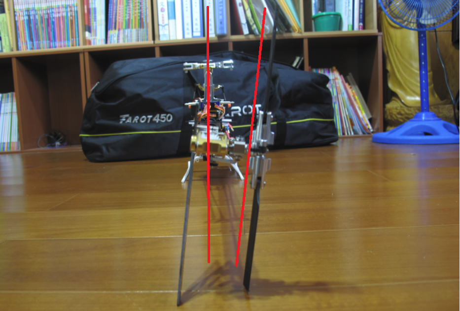

尾旋翼重新調整過了,比早上昇空時好些,不過還是會有一些金魚尾,打完方向舵後總是會彈個幾次才會到位,請問有什麼可能的原因嗎?
另請問尾旋翼有點歪歪的,這是正常的嗎?
尾三角翼固定的螺絲鬆開 將尾巴轉正再鎖緊就好 產生金魚尾的原因很多 但都跟尾旋翼組有關係 第一 檢查尾旋翼的順滑度 第二 尾旋翼抓住兩端向外拉 不可以有虛位 第三 尾旋翼含金屬槳夾要一起做動態  詳情 回復 發表於 2015年2月23日 10:15 PM
 樓主| 發表於 2015年2月23日 10:15 PM | 顯示全部樓層
shiunshi 發表於 2015年2月23日 04:40 PM
尾旋翼重新調整過了,比早上昇空時好些,不過還是會有一些金魚尾,打完方向舵後總是會彈個幾次才會到位,請 ...
尾三角翼固定的螺絲鬆開
將尾巴轉正再鎖緊就好
產生金魚尾的原因很多
但都跟尾旋翼組有關係
第一 檢查尾旋翼的順滑度
第二 尾旋翼抓住兩端向外拉
                 不可以有虛位
第三 尾旋翼含金屬槳夾要一起做動態平衡
第四 陀螺儀感度再調低
