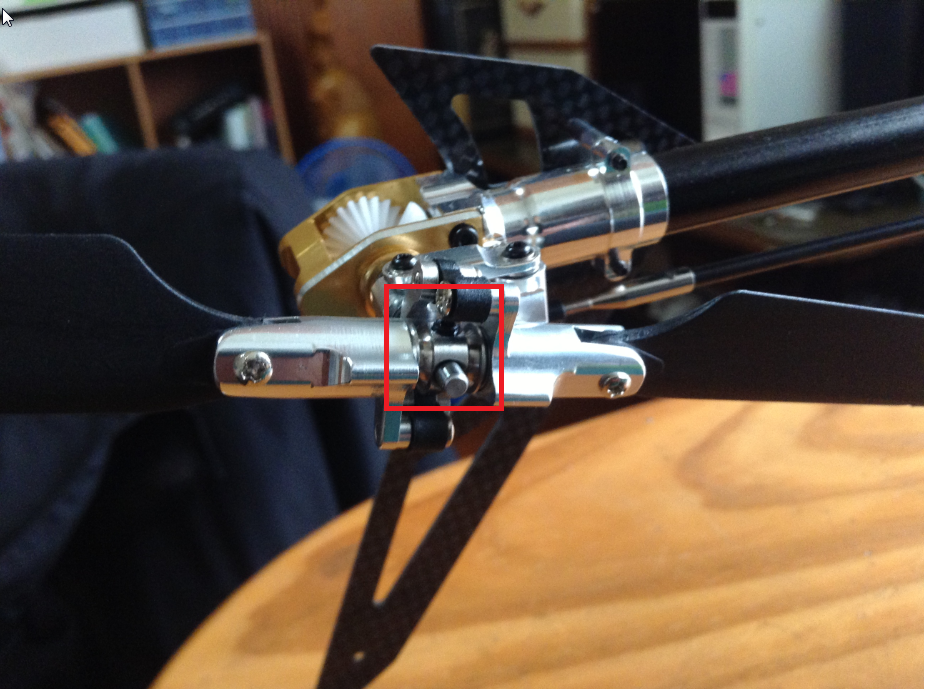

早上的試飛終於成功了,因為手實在在太抖了,所以只敢對尾停懸飛了兩個電池...XD
試飛過程中發現鎖尾有問題,一直金魚尾,當下沒有特別注意,不過等回到家檢查機子時,嚇然發現尾T頭的止洩螺絲鬆了(紅框處),大大的嚇了一跳,原來沒摔機真的是運氣好....
本來想說尾懸翼頭都是現成組好的,就只有將止推軸承拿下來上油,並重新上膠,沒一並檢查所有的螺絲。
提醒大家,該檢查的地方還是要做好,免的發生意外。
尾懸翼組都是已經組裝好的 也有上螺絲膠 可以不用整組拆開重裝 但是每次飛之前 還是要再仔細檢查過每顆螺絲的鬆緊度 因為即使有上膠 也有可能會鬆掉 唯一沒上膠的就是你現在發現的這顆螺絲 沒摔機 真是運起好 下次如  詳情 回復 發表於 2015年2月23日 10:39 AM
發表於 2015年2月23日 10:21 AM | 顯示全部樓層
兄弟 圖片右手邊尾翼裝反了 下次飛之前再檢查一下喔
謝謝大大的提醒,我重新裝回去了 新手上路,還是有很多東西要學的.  詳情 回復 發表於 2015年2月23日 11:29 AM
 樓主| 發表於 2015年2月23日 10:39 AM | 顯示全部樓層
shiunshi 發表於 2015年2月23日 09:11 AM
試飛過程中發現鎖尾有問題 ...
尾懸翼組都是已經組裝好的
也有上螺絲膠
可以不用整組拆開重裝
但是每次飛之前
還是要再仔細檢查過每顆螺絲的鬆緊度
因為即使有上膠
也有可能會鬆掉
唯一沒上膠的就是你現在發現的這顆螺絲
沒摔機
真是運起好
下次如果一起飛
發現有金魚尾
請立刻停飛檢查
還有每次飛完一定要再檢查整機螺絲的鬆緊度
如果經常全油門飛
加上喜歡玩鐘擺的
請每次飛完都要檢查塑膠齒是否有磨損
還有主軸上下兩顆固定螺絲請換品質好一點的
不然會承受不起太暴力的玩法
如果只是飛柔柔的3d就不需太擔心了
連續翻20圈都不會傷到塑膠齒和螺絲
