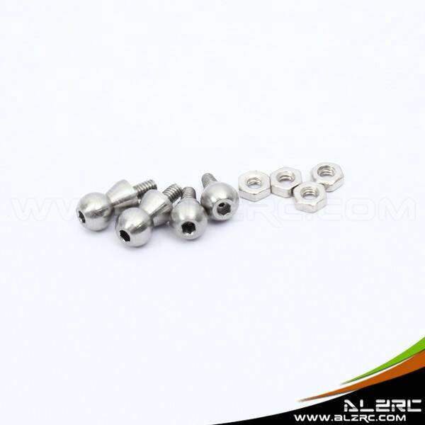

拉桿角度似乎太斜..各位是怎麼處理??(DS215MG)
年後定加長球頭試試
找一下盒子裡的零件就有加長球頭
有2隻...可是裝上去會跟kuntan大說的一樣..舵機片扭轉變形 要來找這種試試  詳情 回復 發表於 2015年2月20日 12:49 AM
發表於 2015年2月20日 12:49 AM | 顯示全部樓層
waz119 發表於 2015年2月20日 12:36 AM
找一下盒子裡的零件就有加長球頭
要來找這種試試
小弟用的也是易碎臂,柔飛沒問題,大P鐘擺也很好,可以先試試 另一邊沒螺母  詳情 回復 發表於 2015年2月20日 12:59 AM
要來找這種試試
另一邊沒螺母
PS k大其實是暴力份子
其實小弟說的是理論上會扭轉變形,到底柔飛跟暴力會變形多少小弟也不清楚,不過以小弟亂飛一通的個性也會搞不清楚變形的差異~哈哈哈~ 話說小弟不是暴力份子啦~上次自己改6S的450都抓不住了~  詳情 回復 發表於 2015年2月20日 10:31 PM
另一邊沒螺母
