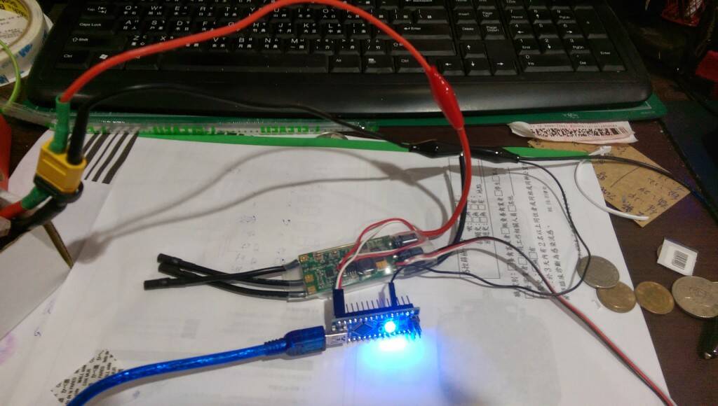

我用的變電是:
好盈 天行者 UBEC/50A
我的接線法如圖
銲接點放大圖

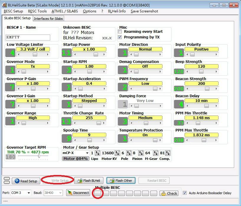

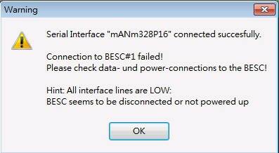

我在刷的會有幾個問題
如圖,就是右下的小圈,正常一開始連線時會出現藍色的『1』
但我選下排那三個按鈕都會出現
這個訊息,這個訊息按掉後那個藍色的『1』就不見了
各位知道那邊有問題了嗎?

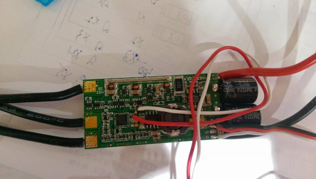

銲接的部份,我有去拉動看看,沒掉,但是不是虛銲我就不敢保証
但我一口氣銲了五支變電,不可能全死吧!
麻煩各位解答一下
你少銲了一根線 (最下面黃金銲點)  詳情 回復 發表於 2014年10月21日 10:56 AM
我也有跟你一樣的電變,但是應該看照片是40A的耶  詳情 回復 發表於 2014年10月20日 08:44 PM

你的若是跟第一張照片一樣應該是40A的耶,我也有跟你照片一樣的電變,刷起來簡單順暢
若是你同時有下載到BLHeli+supported+SiLabs+ESCs.PDF這個檔案,在裡面的第21頁有剝開的電變說明焊點,我焊的白線及紅線的點在相鄰的旁邊,跟檔案的一樣,你PO的照片看得不是很清楚,但白線好像焊的位置不大一樣,供你參考

你少銲了一根線 (最下面黃金銲點)
接線請參考這個網站 http://goo-apple.appspot.com/article/fe52723a-e8aa-4711-aa0c-0191c7f72891
我接地那根黑的我直接用在負極上,就可以少銲一根線  詳情 回復 發表於 2014年10月28日 10:41 AM

好像真的少焊一條線.怎麻只有看到兩條.我記得我刷柏金要焊3條
黑色同接地 他接到電池那邊去了 http://www.rctw.net/forum.php?mod=redirect&goto=findpost&ptid=230546&pid=2621414&fromuid=87082  詳情 回復 發表於 2014年10月21日 04:51 PM
