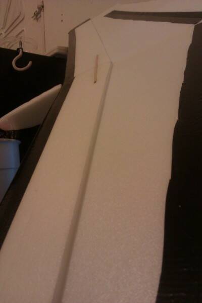

謝謝您誇獎 您說的方法第一個可能沒辦法用 因為照目前配重機身試完全水平的 另外一種方法梯型翼我不確定是不是像下圖這樣做 因為這種翼型也是第一次聽到  詳情 回復 發表於 2014年10月7日 11:26 PM

謝謝您誇獎   您說的方法第一個可能沒辦法用  因為目前配重機身是完全水平了    另外一種方法梯型翼我不確定是不是像下圖這樣做  因為這種翼型也是第一次聽到
發表於 2014年10月8日 02:15 AM | 顯示全部樓層
配重不管是一還二都會變的

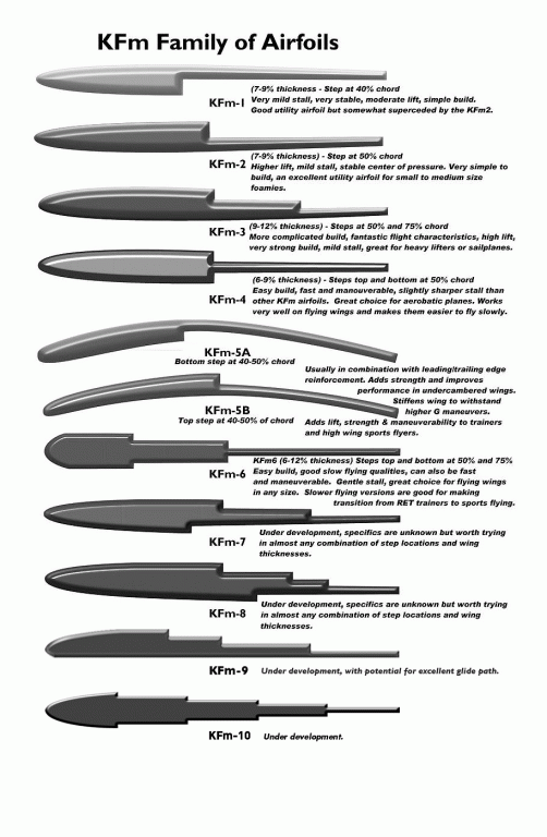

發表於 2014年10月8日 11:07 PM | 顯示全部樓層
建議 主翼上前緣再貼一片 1/3 寬與原翼形狀相同的 mf2 翼型就差很多
請問mf2是甚麼意思 再貼上去的那一片可以用薄一點3mm的嗎 主翼這片是5mm的  詳情 回復 發表於 2014年10月9日 05:23 PM
 樓主| 發表於 2014年10月9日 05:23 PM | 顯示全部樓層
ts9857 發表於 2014年10月8日 11:07 PM
翼型就有了  詳情 回復 發表於 2014年10月9日 10:03 PM
發表於 2014年10月9日 09:54 PM | 顯示全部樓層
KFm Airfoil
