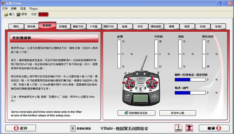

直昇機模式, Fixed Endpoints 的油門種類. 另外您的接收是XBUS, 還是單純DMSS? 如是單純DMSS, XG14 系統選單裡裡的 XBUS 有沒有OFF? [attachimg]1170472[/attachimg]  詳情 回復 發表於 2014年10月15日 09:48 AM

黃V 應已昇至 5.3.4? 那油門在VBar 中,在控訊號校正時,油門通道是否校正方向及+-100%?  詳情 回復 發表於 2014年10月15日 10:18 AM

黃V 應已昇至 5.3.4? 我想您也應走UDI,這應沒問題.
畫面中右下角的電調/油門那裡.
大大您好,5.3.4沒錯,您說 "那油門在VBar 中,在控訊號校正時,油門通道是否校正方向及+-100%?" 根據小弟的認知,如果vbar電調/油門先設定+-100%,那麼再來設定卡斯特的油門最高最低點,vbar的就會跑掉。 如果是  詳情 回復 發表於 2014年10月15日 10:43 AM
