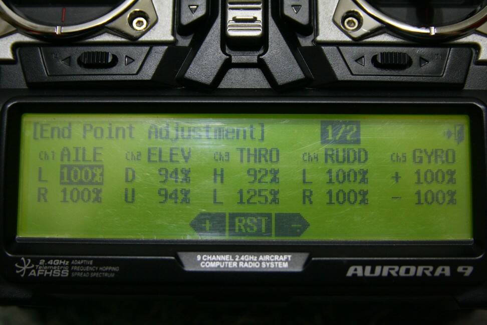

發表於 2014年10月12日 12:48 PM | 顯示全部樓層
抱歉久等了......
我一樣是 ICE2 120A,不過我是飛線性油門,遙控是 AURORA 9,所以可能有部分差異
不過主要應該是一樣的
首先是電變的設定
遙控器一定要先校正油門
我的校正出來是 -125% ~ +92%
Normal 模式下的油門
可以看出來我是設定從 10% 開始
不過實際上油門搖桿要一直到大約 30% 左右,馬達才會開始轉動
也就是說,大約 5% ~ 30% 之間都是假停區
為什麼不設 0% 開始?因為會觸動到緩起動
這種設法即使不小心油門撥太低而停轉了,再次撥高油門時轉速也會以「轉速加速度」來恢復,而不是以「馬達啟動加速」來緩起動恢復
要執行熄火降落,又怕臨時需要反悔的情況
Throttle Hold 開關就設成 15%
一樣是假停區
另外,一定要另外設定一個開關為 Throttle Cut 功能
這是為了讓電變讀到 0% 訊號而開始啟動運作
由於我的遙控 Throttle Cut 功能不受油門 Adj 的限制
所以我需要設為 -25%
也就是一開始校正油門時的最低點 -125%
