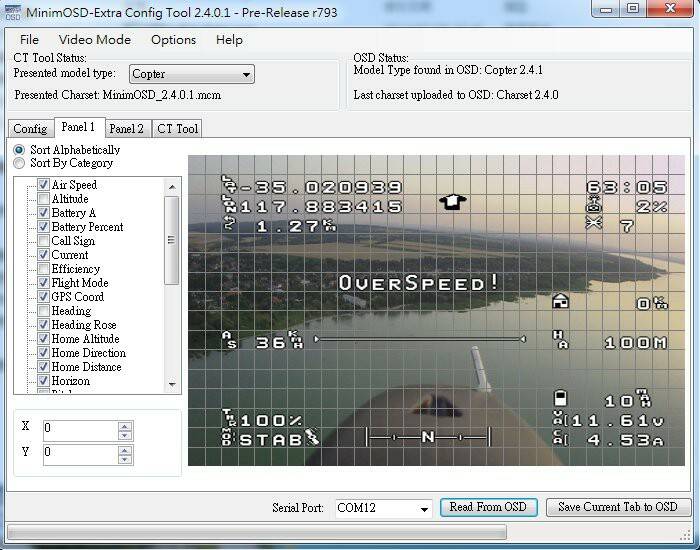

我剛剛刷了 V1.05版  無法顯示VS (Vertical Speed) 和 GS (Velocity) ,刷1.0可以 (但是我把刪除)  ...
想要多寫一些東西進去,但空間再也榨不出來,所以VS/GS被我Mark掉以空出一些空間,即然有人要用我就打開,換Mark掉Call Sign/溫度...(一樓更新V1.06)
其實Mark掉Panel2(就是可用CH8轉換Panel1/Panel2那個)可以得到很大的空間(約2Kb),2Kb就可以寫很多東西,但這個應該有人在用,目前沒刪掉.
某些硬體無法上傳CharSet是因為我用的原始碼是V2.4.0.1 R795,正常管道無法取得(須用svn checkout),而舊的調參工具可以調參,但上傳char set會因版本而無法上傳.
解決方法: 選一種...
1.要刷Voice固件前請先刷好char set,如果已經刷了就先刷回舊版MinimOSD,在舊版刷好字形再刷Voice.
2.下載最新的調參工具(正常管道也無法取得,可在一樓下載我取回的),內附所有版本的char set.
  但這個工具要小心,主頁及Panel1/2 是分開儲存的,如果在panel1改了東西而在主頁按Write不會儲存,要去Panel1也按一次,否則就像沒改一樣(沒儲存當然沒改).

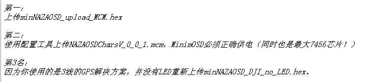

能正常工作的是刷那個固件?
出現這個是沒收到任何 MavLink 訊息,正在等待MavLink.
arduino轉板轉換Mavlink刷的是下面这个固件

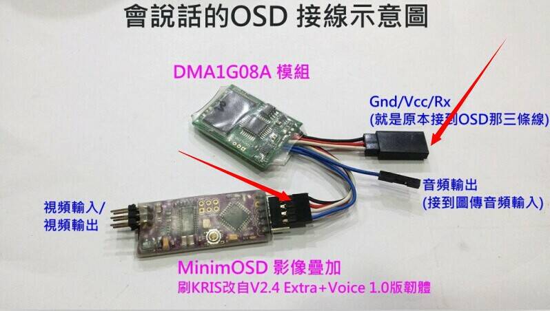

还让我不懂的是这个图里面的两个插头第一个是接到原来OSD的那三条线
这个插头是直接接APM的TX VCC GND 这个能理解,那么如果用arduino轉板轉換Mavlink的NAZA V1就接不了啊,我分析了一下arduino轉板轉換Mavlink的示意图原来的FTDI接口TX 是接的NAZA GPS信号。
第二个问题就是图上面的左边插头。我能看懂的是这个插头是接的VCC GND RX TX 这4条线。那这4条线分别接到了语音模块的VCC GND上面TX接到了语音模块的RX接口,那FTDI接口的RX就没有接?就是这两个问题把我搞晕了,希望kris000帮我解释一下,谢谢!KRIS改的2.4 Extra 我没有找到,能不能共享一下。
不是MinimNazaOSD哦! MinimNazaOSD是修改MinimOSD的代碼讀NAZA的GPS及RSSI/F1/F2/傳感器/...這個跟Mavlink沒關係! 我指的是除了MinimOSD之外還有另一片小板子,這個板子會收集必要的Naza資訊再以Mavlink協議傳給Mini  詳情 回復 發表於 2014年10月16日 12:55 AM
我指的是除了MinimOSD之外還有另一片小板子,這個板子會收集必要的Naza資訊再以Mavlink協議傳給MinimOSD,所以MinimOSD仍然是刷MinimOSD Extra不必修改代碼,要這種才可支援.
