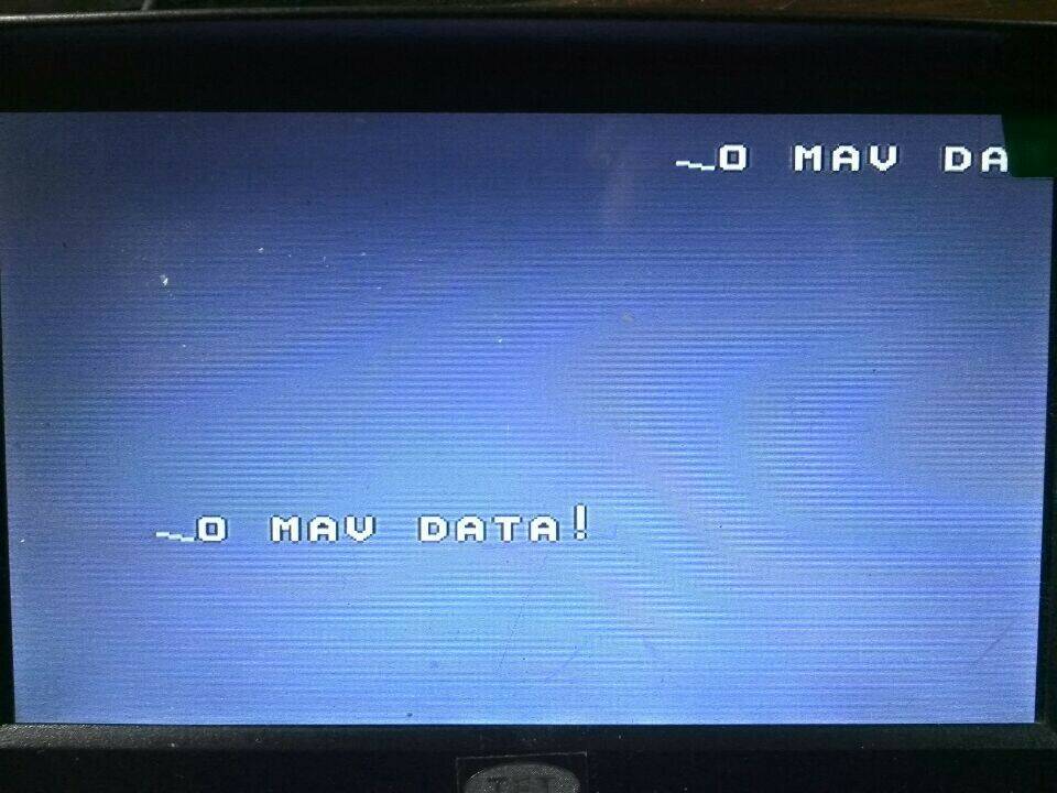

kris000你好!谢谢你耐心的回复。 我现在用arduino轉板轉換Mavlink的DJI Naza-M/V1/V2,刷上.1楼下载的MinimOSD_Extra_24_Voice105.hex软体就显示如下图这个问题,请你帮我看看是什么问题!谢谢! 之前arduino轉板轉  詳情 回復 發表於 2014年10月14日 10:40 PM

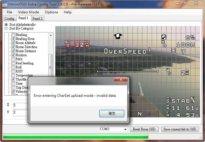

k大 我剛剛刷了 V1.05版 無法顯示VS (Vertical Speed) 和 GS (Velocity) ,刷1.0可以 (但是我把刪除) 另外 刷大大的韌體後 不能再刷MinimOSD_2.4.mcm 字型 , 刷字型的時候 會出現 [attachimg]1170434[/attachi  詳情 回復 發表於 2014年10月15日 12:56 AM

kris000你好!谢谢你耐心的回复。
之前arduino轉板轉換Mavlink的这个OSD能正常在NAZA V1上面使用。
uki
  發表於 2014年11月6日 01:48 PM
能正常工作的是刷那個固件? 出現這個是沒收到任何 MavLink 訊息,正在等待MavLink.  詳情 回復 發表於 2014年10月14日 10:46 PM

kris000你好!谢谢你耐心的回复。
我现在用arduino轉板轉換Mavlink的DJI Naza-M/V1/V2,刷上.1楼下载的Mi ...
能正常工作的是刷那個固件?
arduino轉板轉換Mavlink刷的是下面这个固件[/backcolor] [attachimg]1170462[/attachimg]  詳情 回復 發表於 2014年10月15日 08:21 AM
發表於 2014年10月15日 12:56 AM | 顯示全部樓層
kris000 發表於 2014年10月14日 09:33 PM
聲音都是PWM,只不過要讓那種蜂鳴器發出這麼大的聲音,level可能相當高.
可以嘗試由蜂鳴器的正極並聯出一條 ...
k大
想要多寫一些東西進去,但空間再也榨不出來,所以VS/GS被我Mark掉以空出一些空間,即然有人要用我就打開,換Mark掉Call Sign/溫度...(一樓更新V1.06) 其實Mark掉Panel2(就是可用CH8轉換Panel1/Panel2那個)可以得到很大的  詳情 回復 發表於 2014年10月15日 03:29 AM
