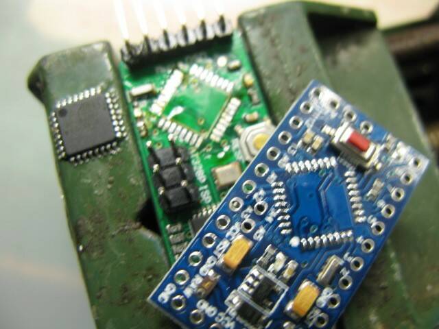

發表於 2016年4月10日 05:55 PM | 顯示全部樓層
本帖最後由 jchey 於 2016年4月10日 07:55 PM 編輯
ap 發表於 2015年12月6日 10:35 AM
usbasp 剛剛寄到 試試.能不能救回MinimOSD
(請檢查USBASP固件更新) 這句警語還真搞不懂
OSD bootloader 個人試過但一直沒成功過!!?

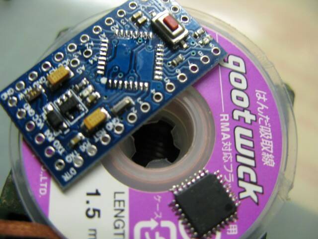

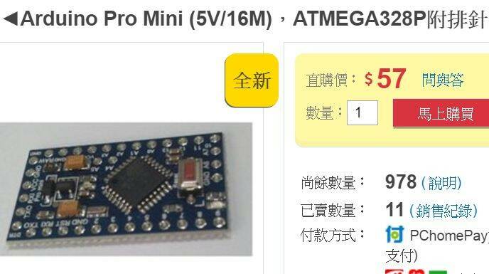

單買一棵Atmega328P 並沒有比買片arduino Pro Mini 便宜~~~所以手邊剛好有Pro Mini..就拿來 拆
ap
厲害 小的焊接功夫還不到家  發表於 2016年4月21日 11:54 AM
能拆這棵MPU起來換也真是厲害,用熱風槍工具拆的嗎?  詳情 回復 發表於 2016年4月10日 08:44 PM
發表於 2016年4月10日 08:44 PM | 顯示全部樓層
jchey 發表於 2016年4月10日 05:55 PM
分享最原始方法  ...乾脆拆顆328p直接換上 這類型元件價格不貴 ...
拆這類型元件使用熱風槍才能輕易拆..焊 玩多軸飛行器~~~怎工具越買越多....哈  詳情 回復 發表於 2016年4月12日 04:28 PM
發表於 2016年4月12日 04:28 PM | 顯示全部樓層
cjoong 發表於 2016年4月10日 08:44 PM
