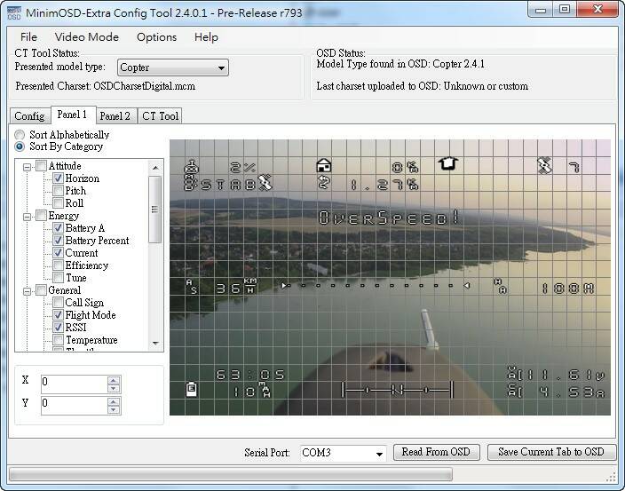

刷了 v1.11 之後變成 00v,另外提供一下我在調參工具中的位置排列畫面,那個 00v 應該算是第六行?

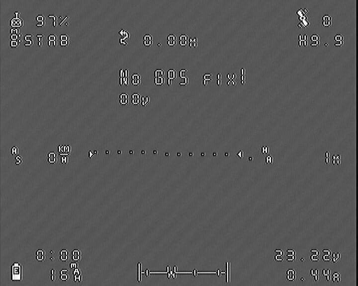

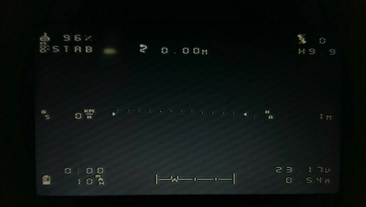

感謝 K 大,還勞煩您半夜趕工 第二版 v1.11 已經不會出現 0.00v,但側錄畫面卻少了下半部,不過實際上看螢幕畫面倒是正常 [attachimg]1306699[/attachimg] [attachimg]1306700[/attachimg] 試著刷回第一版 v1.11  詳情 回復 發表於 2015年12月2日 10:54 AM
發表於 2015年12月2日 10:54 AM | 顯示全部樓層
本帖最後由 Jing.Geocacher 於 2015年12月2日 11:59 AM 編輯
kris000 發表於 2015年12月2日 02:15 AM
沒錯!第6行才對,幫忙再試一次附件.
感謝 K 大,還勞煩您半夜趕工
側錄畫面
側錄畫面
實際螢幕畫面
實際螢幕畫面
試著刷回第一版 v1.11,0.00v 有跑回來,但側錄畫面還是少了下半部,或許是螢幕本身的設定問題?,只是奇怪實際上看螢幕畫面又正常

發表於 2015年12月2日 08:41 PM | 顯示全部樓層
抱歉 K 大
側錄畫面少了下半部是小弟又搞笑了,只是 DVR 設定問題而已
對呀!PAL/NTSC在攝影機/OSD/螢幕,三者設定必須一致才行.  詳情 回復 發表於 2015年12月2日 10:51 PM
