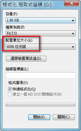

發表於 2015年9月29日 08:28 PM | 顯示全部樓層
本帖最後由 borjang 於 2015年9月29日 08:35 PM 編輯
回報一下,小弟使用 sandisk 的 8G 記憶卡,在 Win7 系統下格式化的時候,「配置單位大小」的地方選 「4096 位元組」後,可以正常使用。
原本沒選 4096 時,DMA1G08A 晶片是讀不到的。
對,要SD卡要格式化為FAT32 4096,否則語音模組會看不懂SD卡,燒錄LED不會亮. 我改一下一樓的說明,謝謝大大!  詳情 回復 發表於 2015年9月29日 09:36 PM
 樓主| 發表於 2015年9月29日 09:36 PM | 顯示全部樓層
borjang 發表於 2015年9月29日 08:28 PM
回報一下,小弟使用 sandisk 的 8G 記憶卡,在 Win7 系統下格式化的時候,「配置單位大小」的地方選 「4096 ...
我改一下一樓的說明,謝謝大大!

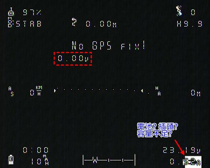

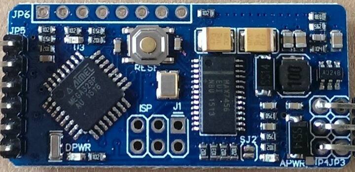

發表於 2015年12月1日 04:32 PM | 顯示全部樓層
請教 K 大
今日已刷 MinimOSD_Extra_24_Voice110,但是和 v1.08 一樣有 0.00v 的字樣,另外右下角多了一個疑似電池的符號?(會閃爍)
小弟使用的是以下這款 MinimOSD
奇怪...有些板子在第3行而有些在第5行,目前原因不明,估計是init時mem讀取問題. 幫忙試一下附檔的固件. 註:右下角插頭符號不是OSD疊上去的,可能是螢幕或是攝影機疊上去的.  詳情 回復 發表於 2015年12月1日 11:15 PM
 樓主| 發表於 2015年12月1日 11:15 PM | 顯示全部樓層
本帖最後由 kris000 於 2015年12月2日 02:13 AM 編輯
Jing.Geocacher 發表於 2015年12月1日 04:32 PM
請教 K 大
今日已刷 MinimOSD_Extra_24_Voice110,但是和 v1.08 一樣有 0.00v 的字樣,另外右下角多了一個 ...
幫忙試一下附檔的固件.
K 大 歹勢,您說的沒錯,那個電池符號是攝影機發出來的 刷了 v1.11 之後變成 00v,另外提供一下我在調參工具中的位置排列畫面,那個 00v 應該算是第六行? [attachimg]1306580[/attachimg] [attachimg]13065  詳情 回復 發表於 2015年12月1日 11:56 PM
