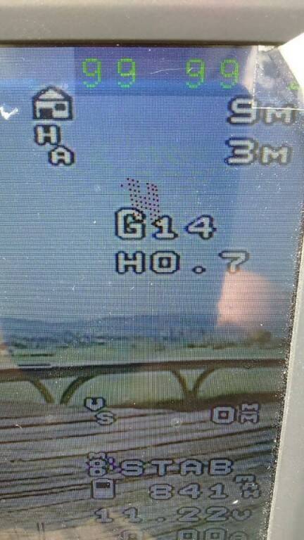

k大 確定 ok 可以用沒問題 ,會顯示 G [attachimg]1266656[/attachimg]  詳情 回復 發表於 2015年8月1日 12:30 PM

確定  ok 可以用沒問題 ,會顯示 G
OK,暫時用那個符號(G). 不過V3.4-DEV的HDOP是放寬來的,以免長時間等待HDOP  詳情 回復 發表於 2015年8月2日 10:47 PM
 樓主| 發表於 2015年8月2日 10:47 PM | 顯示全部樓層
twwcom 發表於 2015年8月1日 12:30 PM
k大
確定  ok 可以用沒問題 ,會顯示 G
OK,暫時用那個符號(G).
不過V3.4-DEV的HDOP是放寬來的,以免長時間等待HDOP<2.0無法升空.
所以差分台+HDOP很低=G,以前就算有差分訊號也無法達到Status=4(G).
結論就是...顯示G的精度,跟以前無異.

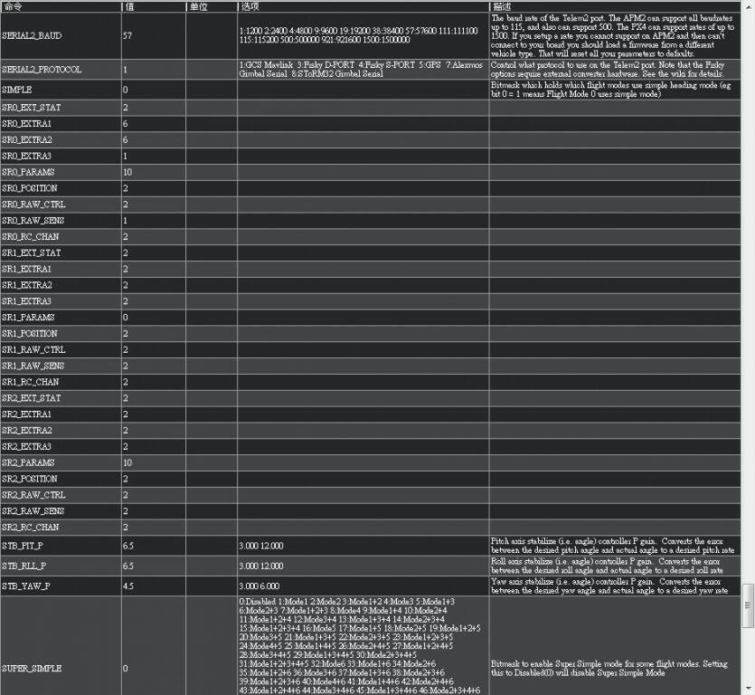

一定有個SRx沒設到,可在MP內先按一下[啟用OSD],再到詳細參數頁內檢查一次.

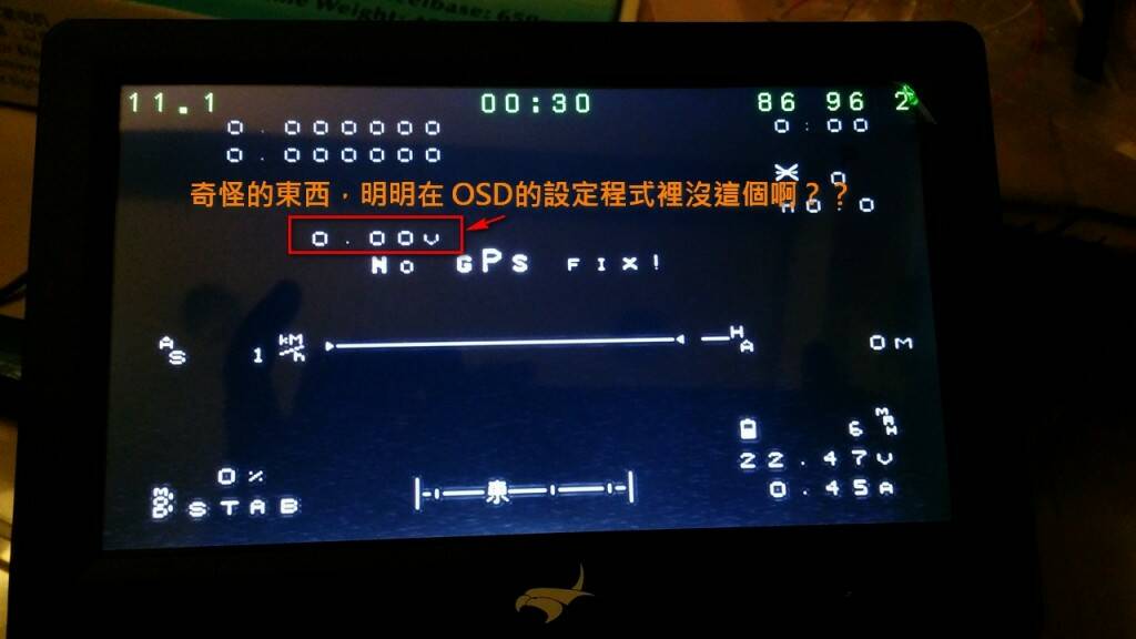

K大你好,小弟我也遇到了相同的問題,就是 gps 經緯度都顯示 0000,只要用數傳跟 MP 連一下,數值就會出現了。
小弟我也檢查了一下完整參數列表,確定真的 SR開頭的都有設定了,結果還是一樣 ><
不知道是那邊出了問題呢?
另外,我的 OSD  顯示畫面有個地方也很奇怪,會顯示 0.00V,不論是刷 106 或 108 版本都會出現,不知道如何清掉??
把OSD換一個Telem插試試,例如插在Telem2就改到Telem1. 這可能是Mission Planner或地面站會改SR*的參數,它通常是改Telem2為Planner頁Telemetry Rates設定的值. 那個0.00V我找了好幾次找不到問題出在那@@ ,目前已  詳情 回復 發表於 2015年8月27日 02:13 AM
