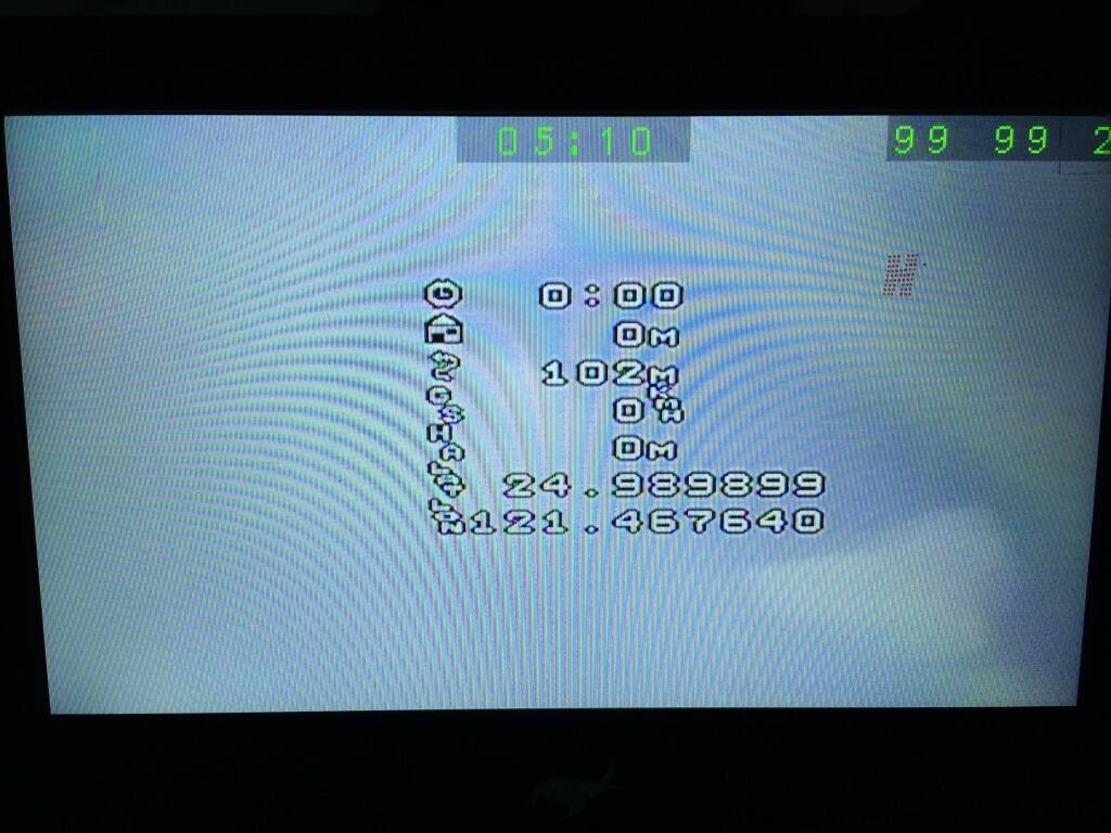

發表於 2015年7月26日 04:18 AM | 顯示全部樓層
謝謝k大
沒解鎖(或降落後)就會出現那個'報告',最大時速/總時間/累計距離/... 飛行中不會出現.  詳情 回復 發表於 2015年7月26日 11:19 PM

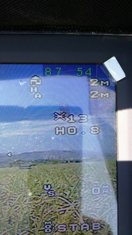

發表於 2015年7月26日 08:40 PM | 顯示全部樓層
k大
我的刷 v3.4版    osd 刷 V1.06版  今天osd 起飛後 沒多久  GPS 顯示 X 13   hdop 0.8  超好
是不是好過頭 所以 變成 X  , 再來改刷 大大  V1.07  試試看
不知道 大大 有沒有遇過
那個Lock狀態是Pixhawk傳來的,看一下log是否真的沒Lock(EKF_ERROR之類的).也可能是字型檔有問題,要刷MinimOSD_2.4.mcm的字型檔. 我也用V3.4-DEV,GPS是NEO-7P,發現Lock超快且HDOP很容易就  詳情 回復 發表於 2015年7月26日 11:16 PM
 樓主| 發表於 2015年7月26日 11:16 PM | 顯示全部樓層
twwcom 發表於 2015年7月26日 08:40 PM
k大
是不是 ...
我也用V3.4-DEV,GPS是NEO-7P,發現Lock超快且HDOP很容易就<1.0
k大 osd 的版本 沒改過 v1.06 版 , 之前用 固件v3.3 ok , 只是這次刷了v3.4 固件 起飛的時後 都有Lock 就是飛了一下下 才會變 x 13 一直到 下來 都是X 13 看log 檔 沒有(EKF_ERROR之類的) 看 log 檔 內 hdop  詳情 回復 發表於 2015年7月27日 11:44 AM
