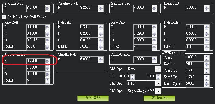

我是自動調參後再依自定目標式修改 (主要是要拉長距離飛行 不以空拍為主)
Throttle Rate 6
原值未修改(之前有改3盤馬多數好像都是這個值,但沒什麼特別自調後就沒再改了)
STB_RLL_P=8.25  STB_PIT_P=8.25  STB_YAW_P=4.5   手感反應 很快
對(四軸機當一般飛機飛.... @..@")
THR_ACCEL_P=0.75,THR_ACCEL_I=1.5   馬達沒有 須須叫的聲音?
沒注意 但是為了加快油門值 (我發現我的機子升空耗電會比較大但速度快)
PS:影片中 WPNav(cm's) Speed 跟 Loiter Speed 我也有再調更高 定高飛行可每小時60公里以上
還有很多不是很懂... 都是自己關門試出來的 也許有些矛盾跟衝突 還請指導一下!

twwcom 發表於 2014年11月7日 11:40 AM
您好
我之前的 四軸 650機架 電變跟您一樣  馬達 380kv 1555 槳    耗電流約16a 左右
現在x8 (四軸上下 ...
Throttle Rate 6 原值未修改(之前有改3盤馬多數好像都是這個值,但沒什麼特別自調後就沒再改了)
STB_RLL_P=8.25  STB_PIT_P=8.25  STB_YAW_P=4.5   手感反應 很快對(四軸機當一般飛機飛.... @..@")
THR_ACCEL_P=0.75,THR_ACCEL_I=1.5   馬達沒有 須須叫的聲音?沒注意 但是為了加快油門值 (我發現我的機子升空耗電會比較大但速度快)

您的問題 就調 我用紅線 畫起  先降 0.05  試試 還是有 再降 0.05   ,您的 0.75   ,  一般大約 0.6
感謝告知!~ 明天就來試試!~  詳情 回復 發表於 2014年12月5日 08:19 PM
