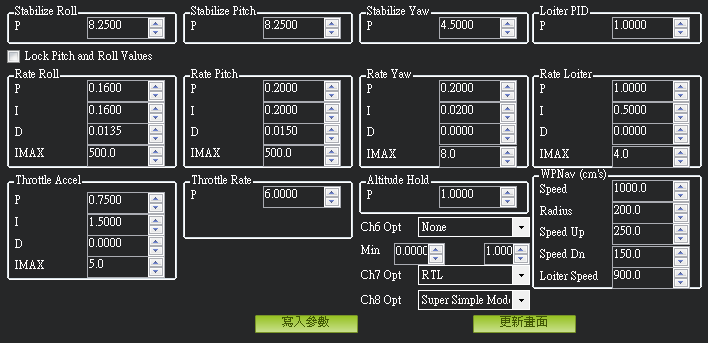

發表於 2014年11月6日 11:44 PM | 顯示全部樓層
.... twwcom大 你的機身跟動力(耗電組) 有跟我一樣嗎?
這是我的PID希望對你有幫助... 可是我還沒有很滿意耗電量
飛小琉球的前輩的平均耗電只有6A左右... 不過他的機身
好像是自己DIY的所以我沒辦法跟進....

您好 我之前的 四軸 650機架 電變跟您一樣 馬達 380kv 1555 槳 耗電流約16a 左右 現在x8 (四軸上下馬達) 機架也換了傘折的 目前 耗電流25a 暫時還在測試中 之前apm 時候手調 pid 一般都不高 , 現在有了  詳情 回復 發表於 2014年11月7日 11:40 AM
發表於 2014年11月7日 11:40 AM | 顯示全部樓層
alenhu 發表於 2014年11月6日 11:44 PM
這是我的PID希望對你有幫助... 可是我還沒有很滿意耗 ...
您好
之前apm 時候手調 pid 一般都不高 , 現在有了自動調參  看PID 都變高很多
有想要自動調參看看 到底X8  自動調參出來會多少  但是最近台北風大  不適合
這是您調出來 還是  自動調參出來的
比較好奇  您的 Throttle Rate 6  這個 高很多 一般都3 -4而已 ,PID 的部分
STB_RLL_P=8.25  STB_PIT_P=8.25  STB_YAW_P=4.5   這樣手感反應 很快吧
THR_ACCEL_P=0.75,THR_ACCEL_I=1.5   馬達沒有 須須叫的聲音?
