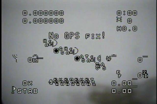

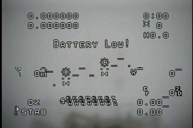

發表於 2014年11月1日 09:59 AM | 顯示全部樓層
k大你好
最近也嘗試跟進了會說話的OSD
可是目前一刷完固件後整個畫面形成了亂碼的情形
一連刷了兩個不同版本的OSD結果都是一樣...不知這是不是字形檔的問題??
字型(Charset)問題沒錯. 在刷我的固件之前請先把MinimOSD_2.4.0.0.mcm(字形檔)更新好,如果己經刷了我的,請刷回MinimOSD extra 2.4.x官方版本並把字型檔搞定. 就是說... 官網的MinimOSD Extra 2.4.x必須正常情況才刷  詳情 回復 發表於 2014年11月2日 01:50 AM
 樓主| 發表於 2014年11月2日 01:50 AM | 顯示全部樓層
alenhu 發表於 2014年11月1日 09:59 AM
k大你好
最近也嘗試跟進了會說話的OSD
字型(Charset)問題沒錯.
就是說...
官網的MinimOSD Extra 2.4.x必須正常情況才刷我的,這樣比較好查問題.
有些MinimOSD必須5V及12V兩邊都要有電才能上傳字型檔,如果12V沒接也會出現成功,事實上沒成功.
可看一下43樓的字型檔更新方式.
http://www.rctw.net/forum.php?mod=redirect&goto=findpost&ptid=335581&pid=2633591&fromuid=51127

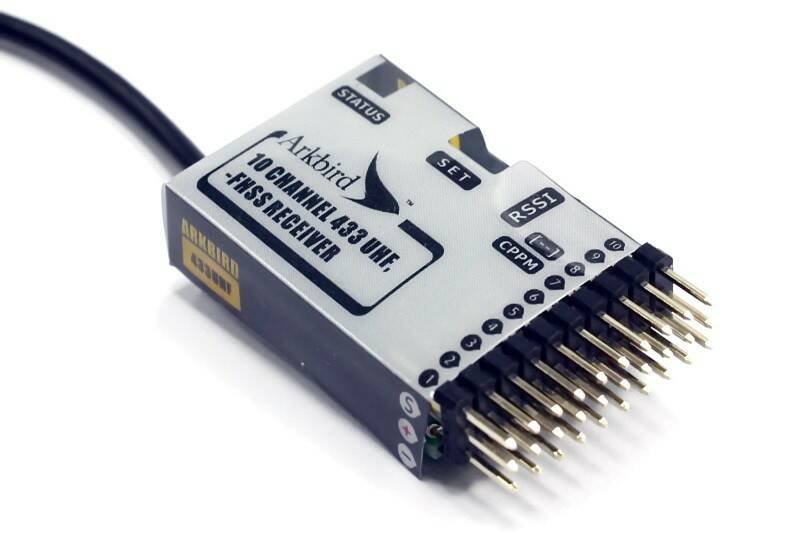

發表於 2014年11月5日 11:20 PM | 顯示全部樓層
本帖最後由 alenhu 於 2014年11月5日 11:22 PM 編輯
K大 非常感謝!!~ OSD參數修改後一切都OK了!
另外有個問題 (再次感謝!以下為個人使用問題)
因為我是用 DOVE 10 轉 Arkbird 433 當中繼
看Arkbird 433 接收有RSSI輸出所以試了一下,結果OSD還是無法判讀
不知道K大是否也有了解 Arkbird 433
Pixhawk 設定也有改
RSSI_PIN 103
接收的RSSI 也連接到 SBUS pin腳
Arkbird 433
Arkbird 433 接收 有RSSI輸出
真ㄋㄞ啊~  發表於 2014年11月6日 11:56 AM
大大 您的多軸是什麼規格 , 好嚇人的耗電流 這麼低  詳情 回復 發表於 2014年11月6日 08:44 AM
有些接收機的RSSI不是電壓值而是PWM值. 若為PWM的RSSI則必須自己加電路濾波,把PWM變為0~3.3V的電壓. 爬爬之前的文章,有濾波電路.  詳情 回復 發表於 2014年11月6日 02:09 AM
