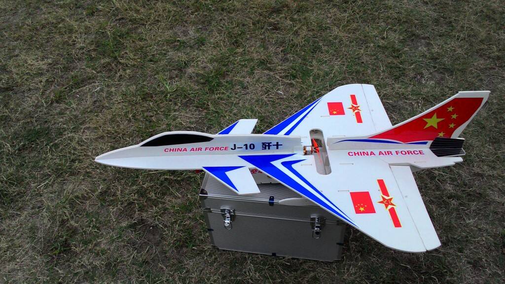

都快十一月了, 這幾天感覺好像又回到夏天一樣, 今天剛好風不大, 中午就帶著殲十溜出去飛. 這是我第一次能夠飛超過 1 分鐘, 3S 1300mAh 大概可飛 5分鐘, 換上 2200mAh 也飛得起來, 大約飛 12 分鐘. 之前飛得不順利的原因後來發現其實是 skyartec 的微型伺服器拉1.5mm的拉桿力量有點不足, 後來用大約 0.8mm 的鋼線, 雖然有點軟, 但是可以用就是了. 記取上次被風吹到頭前溪裡面還要涉水撿飛機的經驗. 這次就儘量頂著風飛, 順風的時候就快快轉彎回來. 三角翼頂著風速度可以很慢, 第一次嘗到爽飛的感覺.
第一台撞爛了, 其實是馬達座不穩固, 螺旋槳把周圍都打爛了, 不是墜機毀的. 所以再買一台來組, 玩 KT 板飛機最大好處就是便宜, 撞壞無壓力. 這次買的有附貼紙好看多了. 第二台比較大一點, 比例也比較正確, 速度也比較  詳情 回復 發表於 2014年12月24日 03:33 PM

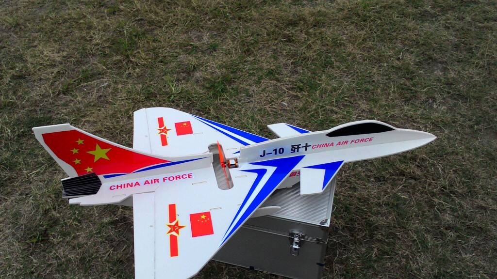

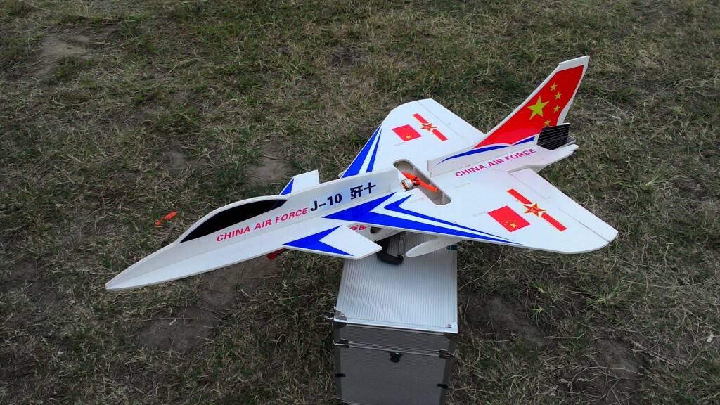

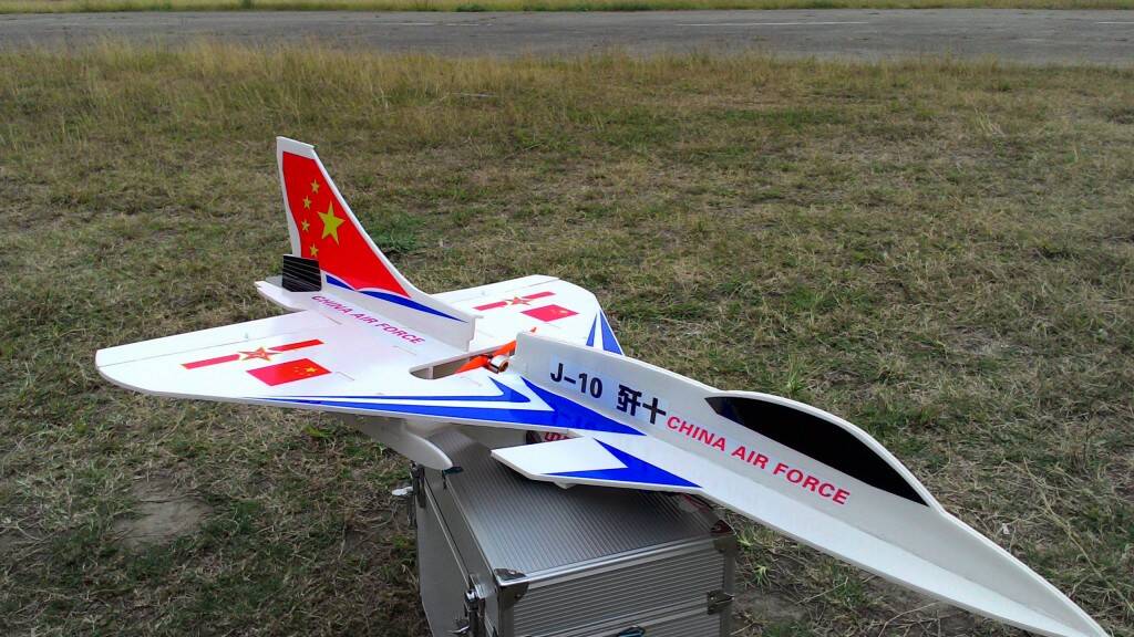

第一台撞爛了, 其實是馬達座不穩固, 螺旋槳把周圍都打爛了, 不是墜機毀的. 所以再買一台來組, 玩 KT 板飛機最大好處就是便宜, 撞壞無壓力. 這次買的有附貼紙好看多了. 第二台比較大一點, 比例也比較正確, 速度也比較慢, 很適合初學. 40A電變, 2200KV 馬達, 7035槳.
這次底部有加裝碳纖棒, 所以飛起來機翼比較不會變形. 翼展較大, 即使是放3S 2200mAh的電池也不會感覺太重. 很好飛.
