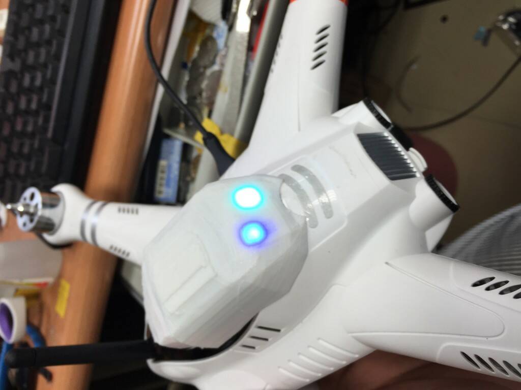

哈..我換成PX4啦..要花很多精神改裝..如果沒有折騰的熱情..不要隨意嘗試..XD因為首先換了PX4後..
1.上方空間變小..GPS沒辦法放在原本的位置..所以要做改造..
2.原本的LED燈會沒作用..除非去買Jdrone IO-Board或是自己用Arduino寫讀Mavlink目前狀態來更改LED燈號
而我的方法是..
1.3D掃描後用3dsmax做布林..然後再3D列印出來..(當然最簡單的方法就是用GPS架.鑽個洞申出來)
2.我是買3DR的LED燈 + BlinkM來做燈號..但原本放燈的空間太小..兩個都放不進去..
所以我一樣做在上面用3D列印的裡面..
下圖是成品..(還沒做外觀美化設計..之前都在做功能跟尺吋的調整)

發表於 2014年9月30日 09:11 PM | 顯示全部樓層
搞機就是折騰...
話說回來,如果能力這麼好了,怎麼不直接把原來飛控直接刷開就好
不是已經有刷 BOOTLOADER 的方法了嗎?
發表於 2014年10月1日 01:23 AM | 顯示全部樓層
哪還有為什麼..檔不住32bit的誘惑啊..
