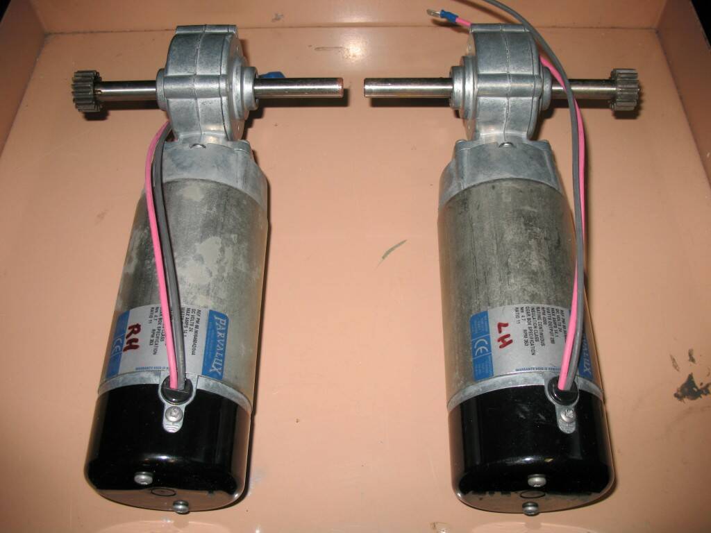

LVTP5兄:請問您的虎式有電裝嗎?
  發表於 2014年9月20日 11:00 AM
蕭新福兄您好我的虎一是沒有一切電裝是有包捨左右两24VDC馬達如下圖: 24VDC. 14.1Amps. 280 Watts out put. 4000 RPM.  詳情 回復 發表於 2014年9月20日 05:18 AM

蕭新福 發表於 2014年9月19日 07:04 AM
LVTP5兄:請問您的虎式有電裝嗎?
24VDC.
14.1Amps.
280 Watts out put.
4000 RPM.

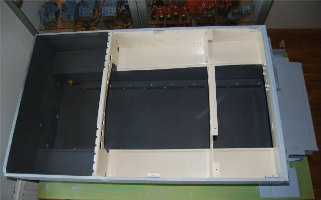

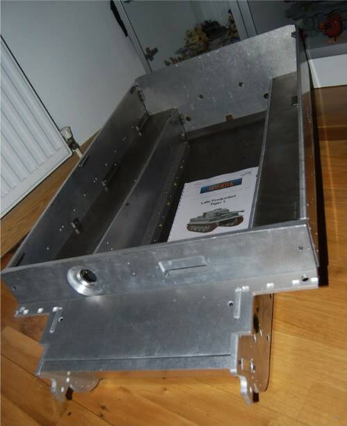

請問有那位前輩,有這台TIGER 1的後引擎的整個內部呎吋,包含散熱器,水箱,引擎室還有隔間距,比例縮成1/6的,謝謝!
蕭兄您好.ARMORTEK 1/6 虎一内部空阔,全車空间是大約長810MM X 阔510MM X 高215MM ( 包括側壁).散熱器,水箱引擎室隔间距為長280MM X 阔510MM X 高215MM ( 包括側壁).希望這有幫助  詳情 回復 發表於 2014年10月4日 04:37 PM

蕭新福 發表於 2014年9月30日 06:35 AM
請問有那位前輩,有這台TIGER 1的後引擎的整個內部呎吋,包含散熱器,水箱,引擎室還有隔間距,比例縮成1/6的,謝 ...
http://www.armortek.co.uk/Forum3b/viewtopic.php?f=6&t=2922
這坦克是Armortek後期(2012)生產如圖.
非常感謝LVTP5兄,謝謝您提供的資料,小弟感激不盡!  詳情 回復 發表於 2014年10月4日 11:32 PM

LVTP5 發表於 2014年10月4日 04:37 PM
蕭兄您好.ARMORTEK 1/6 虎一内部空阔,全車空间是大約長810MM X 阔510MM X 高215MM ( 包括側壁).散熱 ...
