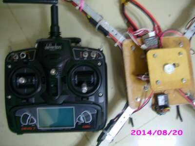

求救我的阿朗四軸機,只要接電忘了開發射,馬達就自己轉動

我的遙控器是devo7  用華牌6動接收,
不知如何設定,請大大再次告知,,謝謝

剛好我會用 Devo7,Devo 不是在開機過程中設定,而是開機後,進去選單中設定,直升機及飛機的設定方式都相同。 打開 Devo7,進入設定模式,到 function 功能,往下切到 Safe,不懂的話請參考說明書。 當你設定失控保  詳情 回復 發表於 2014年9月5日 12:56 PM
發表於 2014年9月5日 12:56 PM | 顯示全部樓層
本帖最後由 disciple 於 2014年9月5日 01:00 PM 編輯
airg 發表於 2014年8月30日 10:46 PM
請求知道的大大,告知如何去設定,謝謝
當你設定失控保護時,所有數值都是正負的,包含油門,0 是中間,正負是兩端,油門數值設為 0 時,表示是 50%,會變中速,要設為負數的極限才可以,即 -150,但有時候設 -100 也可以,要試看看才知道。
設好後,照正常開機,接收器接電,然後一隻手拿著電池的電線,另一隻手關遙控器電源,另一隻手準備拔電池的電線,稍等一下,觀察馬會不會斷電,如果會就 OK 啦,如果等太久都沒斷,就要馬上拔掉電池。
網頁貼圖功能不能用,沒辦法貼給你看,總之就是一個通道一個值,設完一定要試一下,四軸不好試,最好把槳先拆掉。
