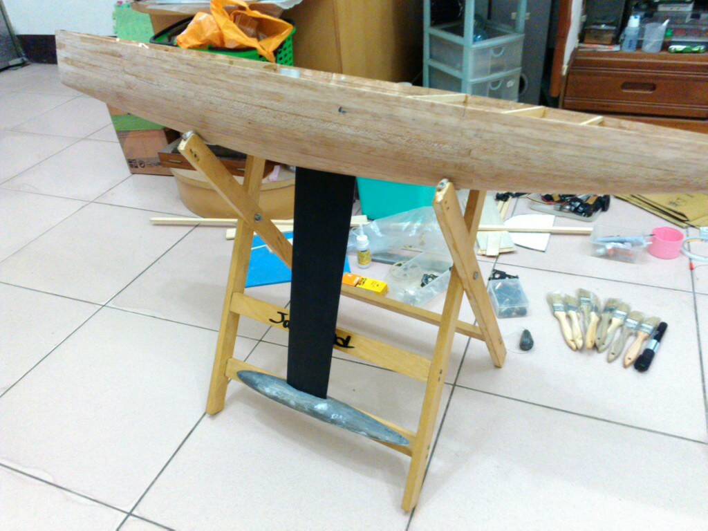

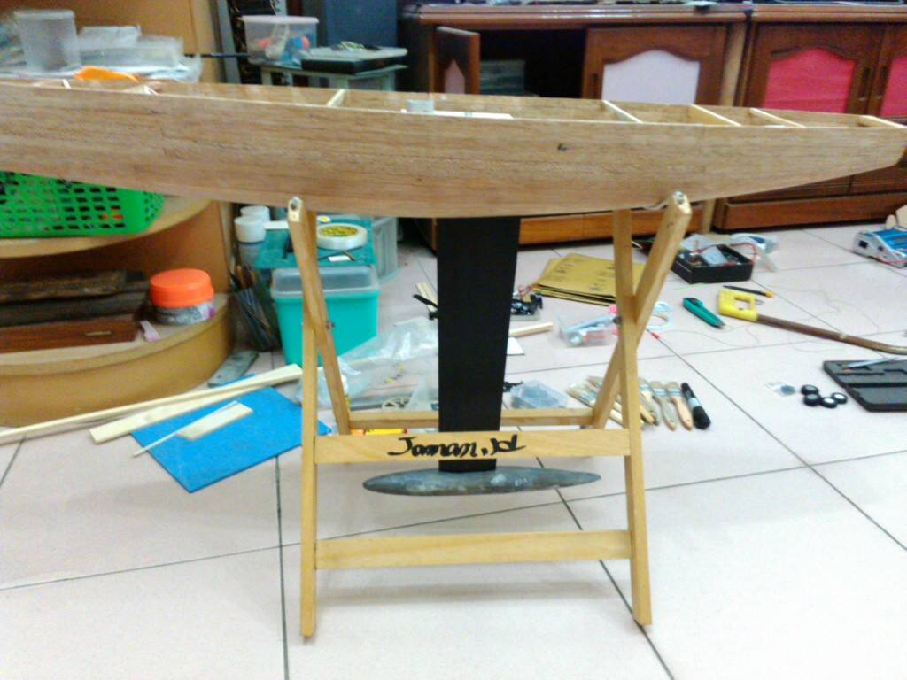

因為阿強的建議,置船架變更形式,
不用把整艘船從中間整隻體起,
不愧為關心船事的阿強,連這些小細節都關心到
斜置
斜置
中置
中置

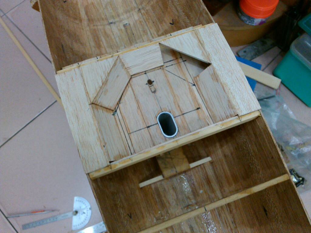

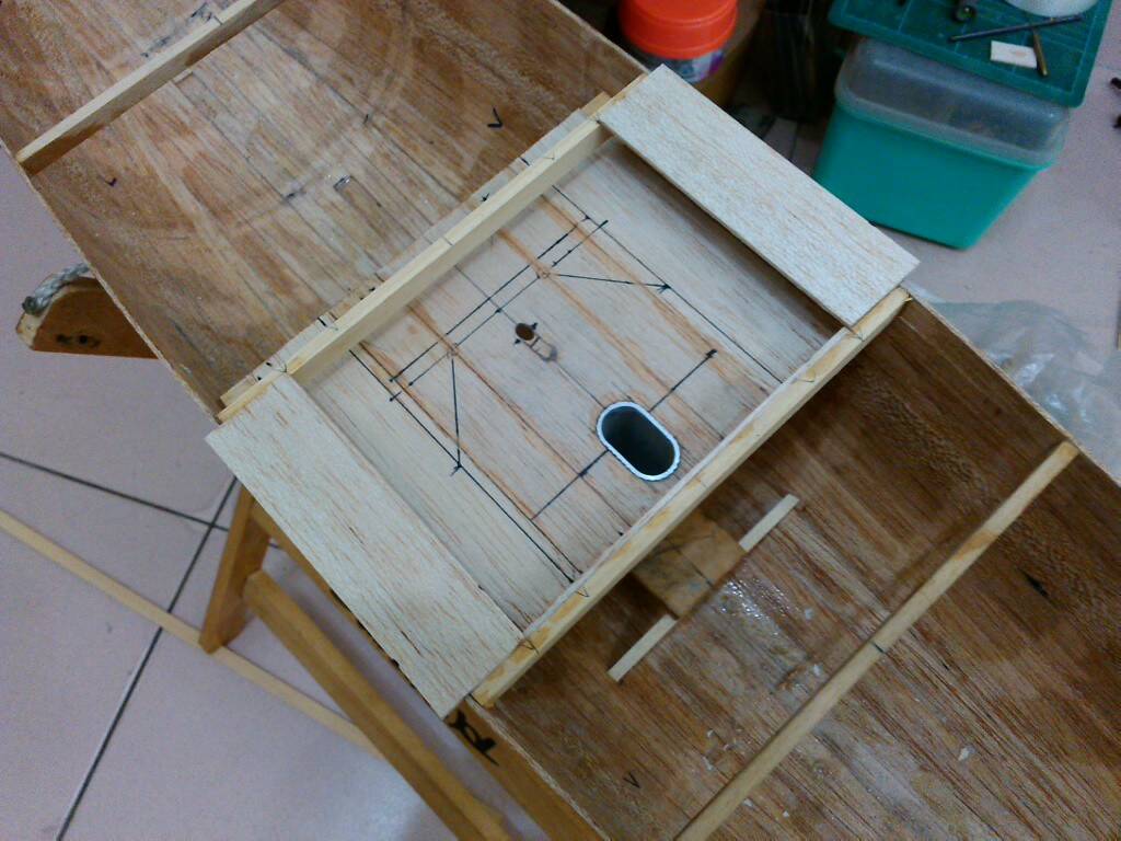

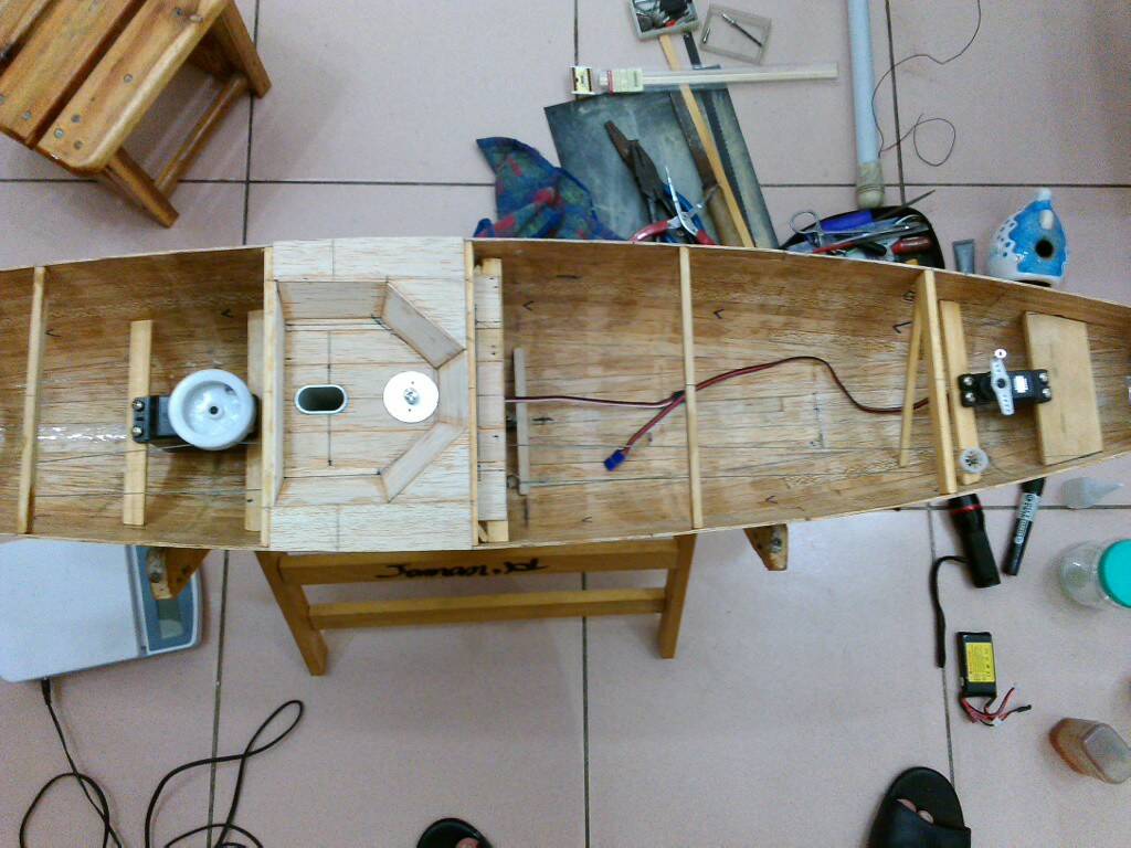

決定好電裝路線後,開始中甲板施工
鋪底描線,決定大小
鋪底描線,決定大小
前後擋板及補強
前後擋板及補強
側面水平甲板施作
側面水平甲板施作
開始施作斜板
開始施作斜板
按圖施工
按圖施工

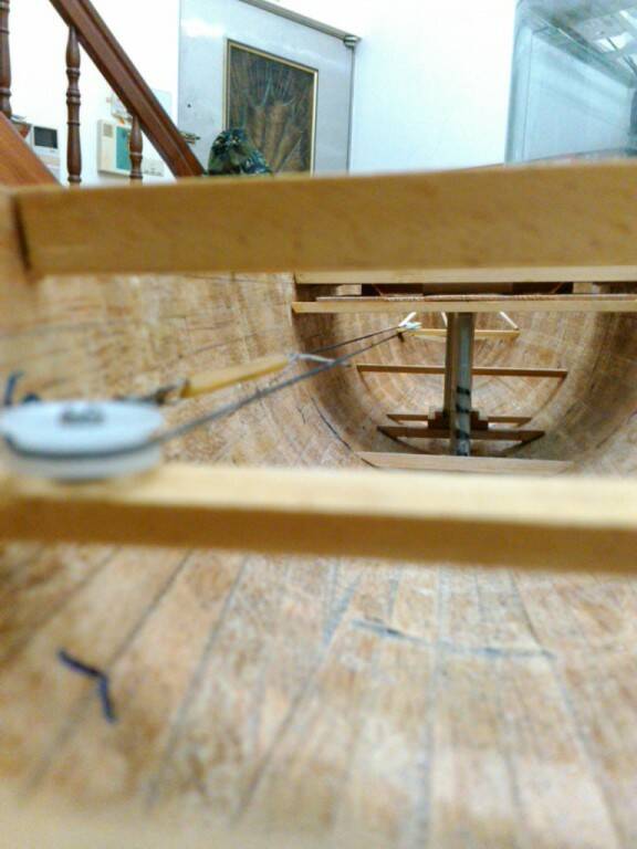

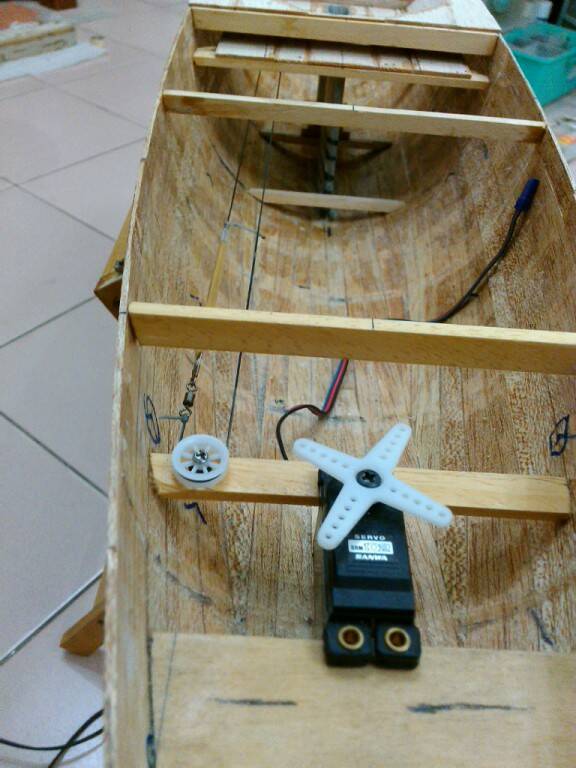

第一次做1米船,打算甲板上清清爽爽,所以採內循環
先決定滑輪位置
(向對岸定的滑輪還沒到,先用飛機的輪子拆掉海綿來假擺設)
決定滑輪位置
決定滑輪位置

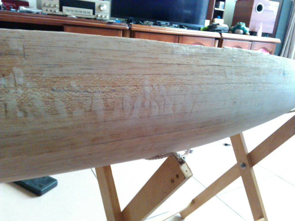

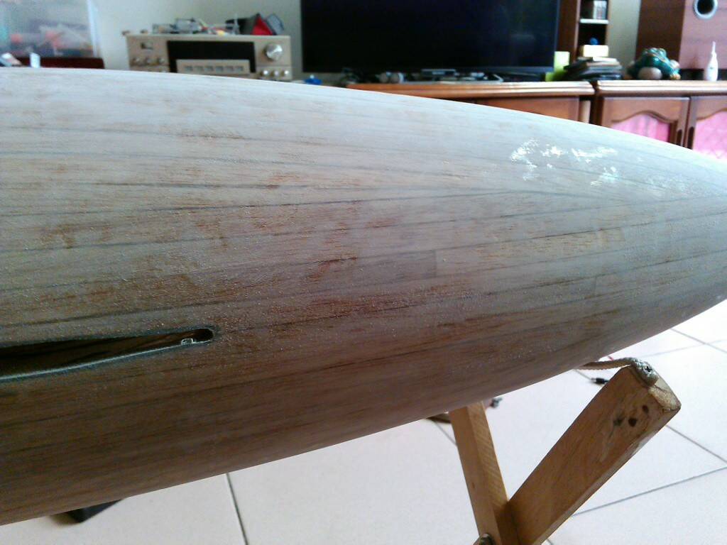

船殼稍微磨順之後上frp(手太髒,不方便照相)

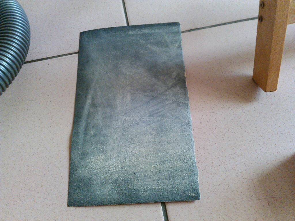

上完frp後,用#100先粗磨,將大部分外凸的地方磨平,
以後再用更細的砂紙,配合批土磨平
陣亡最多的消耗品
陣亡最多的消耗品

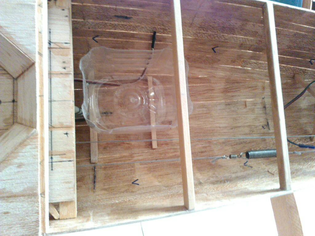

本帖最後由 jaman 於 2014年9月5日 09:11 AM 編輯
我的接收及電池防水盒船殼透光率真高
船殼透光率真高
船殼透光率真高
