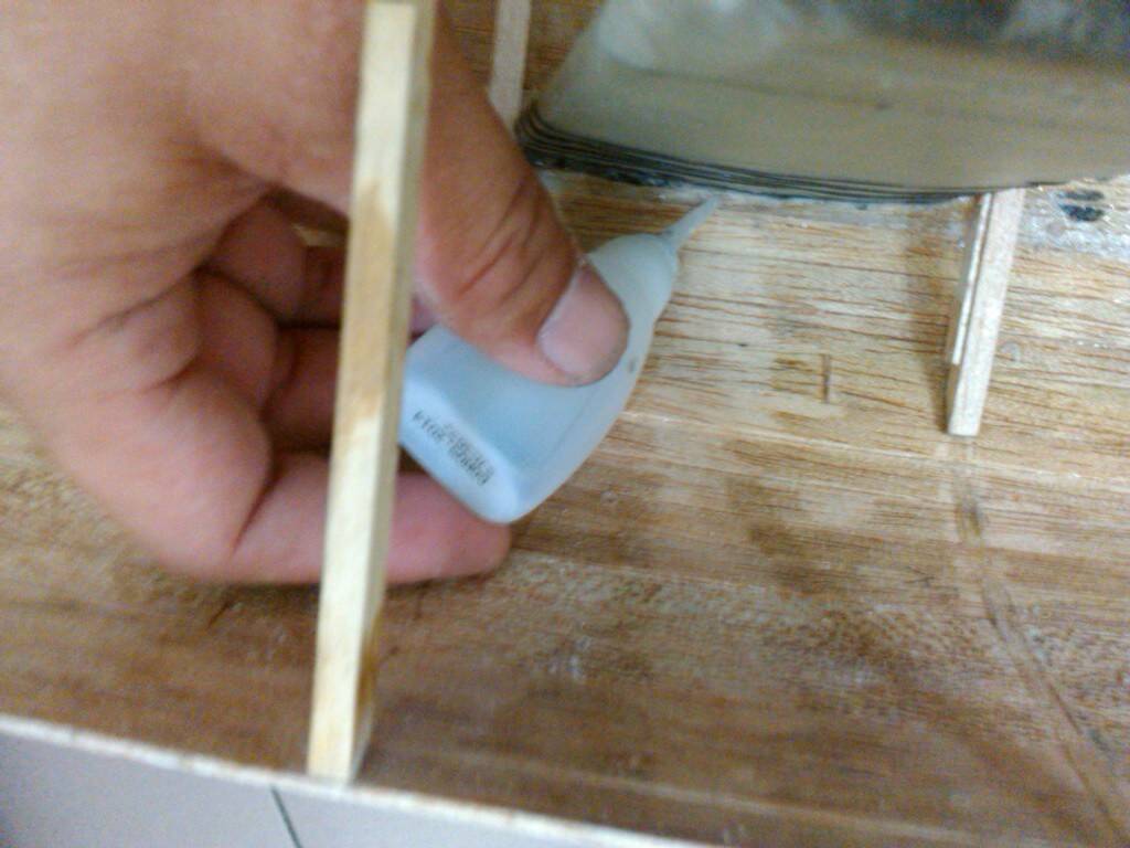

內側各位置用快乾加固
快乾是在小北買的29元一罐,
順便將可能漏水的地方多灌一些
