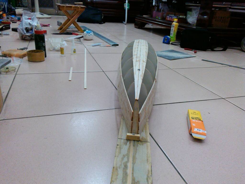

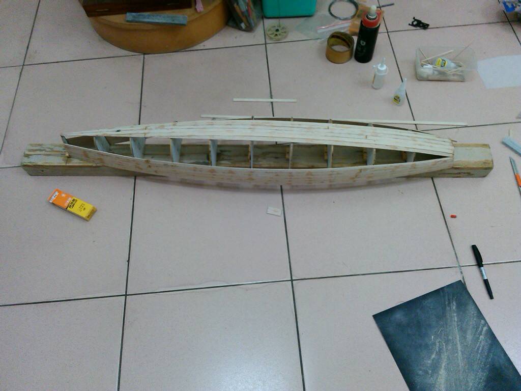

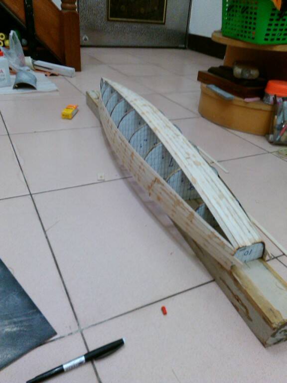

把2mm巴莎木切成約1公分長條,但長1米上的巴沙木條不好買到,所以用75公分長的下去拼接用一般快乾,沒用啥特殊膠水(因為如果鋪的不漂亮,後面還有frp及披土及噴漆....)
看相片
上視
上視
側視
側視
側視
側視
前視
前視

船體完成,自模台拆下
眼力好的人,應該可以看到第二張相片遠側上緣的船殼有透光現象(其實近側也有)
這並不是故意留的,是因為技術差,
然後拿#100的砂紙將船殼大致修平,(兩隻手都在忙,忙完,髒兮兮,所以沒拍相片)
