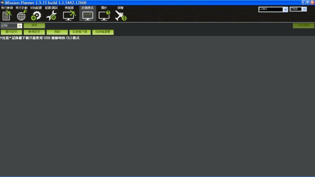

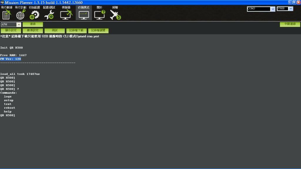

天殘大..你的MP拿裡下載的.怎麼都是中文的?還有怎麼看H500的韌體版本?
MP升级較新的版本就是中文的了. H500的韌體版本,在此頁點擊連線.就會顯示,如如圖一與圖二反白處. [attachimg]1224586[/attachimg] [attachimg]1224585[/attachimg]  詳情 回復 發表於 2015年3月20日 06:16 AM

linbh8132 發表於 2015年3月18日 10:06 PM
開啟MP時升级為較新的版本就是中文的了.我的是升級至1.3.15版
