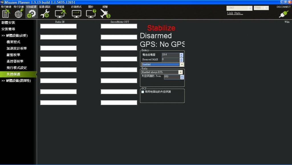

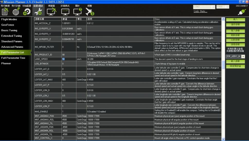

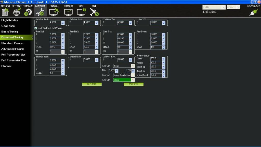

經過幾天努力H500後終於變成"超級爽機",飛控應該不會輸給DJI了,讚!
已可避免被華牌飛控默認值,彆扭+自摔的設定所蹂躪.原本對飛控是完全不了解,經過網路搜尋,大概懂一點點了.
我是用最新的Mission Plannerb 1.3.13 繁中版設定+H500升級1.2版後華牌飛控已可自行編輯設定.
終於可把低電壓保護關閉.揮別噩夢,不再自摔了
遠距離自返可加速了,自返高度10m以上加速及以下的降落速度減慢皆可分開調整,棒!
還有其他很好用的設定可以更改的,讓H500可再重見天日,身價倍增!
歡迎有興趣的一起來分享您的設定與心得.

發表於 2014年11月20日 06:51 AM | 顯示全部樓層
讚,感謝分享.........沒勇氣再試,不敢亂動順順飛也不錯.
的確設定時要謹慎. 我是完全不懂飛控所以一直也不敢嘗試,一直到這幾天才想給它大膽嘗試看灌H500的1.2版+用MP編輯,要不然會一直將它冰封. 關於關閉低壓保護的選項在此,直接拍圖一目了然.藍色反白處.  詳情 回復 發表於 2014年11月20日 09:39 PM
 樓主| 發表於 2014年11月20日 09:39 PM | 顯示全部樓層
hn4329 發表於 2014年11月20日 06:51 AM
的確設定時要謹慎.
天殘大..你的MP拿裡下載的.怎麼都是中文的..  詳情 回復 發表於 2015年3月18日 10:06 PM

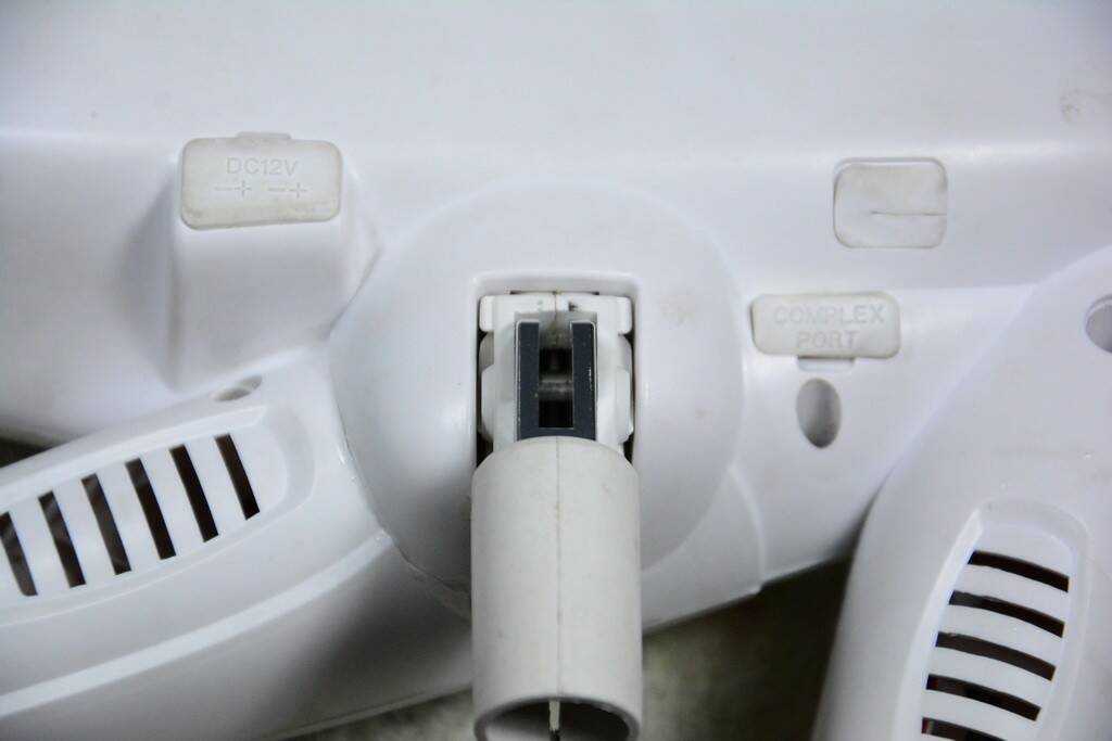

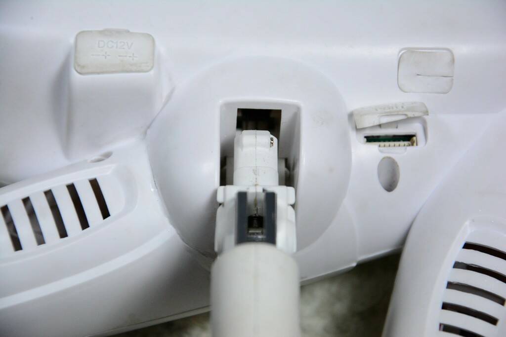

 樓主| 發表於 2014年11月20日 10:23 PM | 顯示全部樓層
本帖最後由 天殘 於 2014年11月20日 10:39 PM 編輯
分享更換電動收腳組的快速方法,不用再拆機需卸下數十顆螺絲了.
電動收腳組因有"卡榫"在收腳的情況下較容易取出,再將新品直接插到底.便可輕鬆完成更換!如圖:
