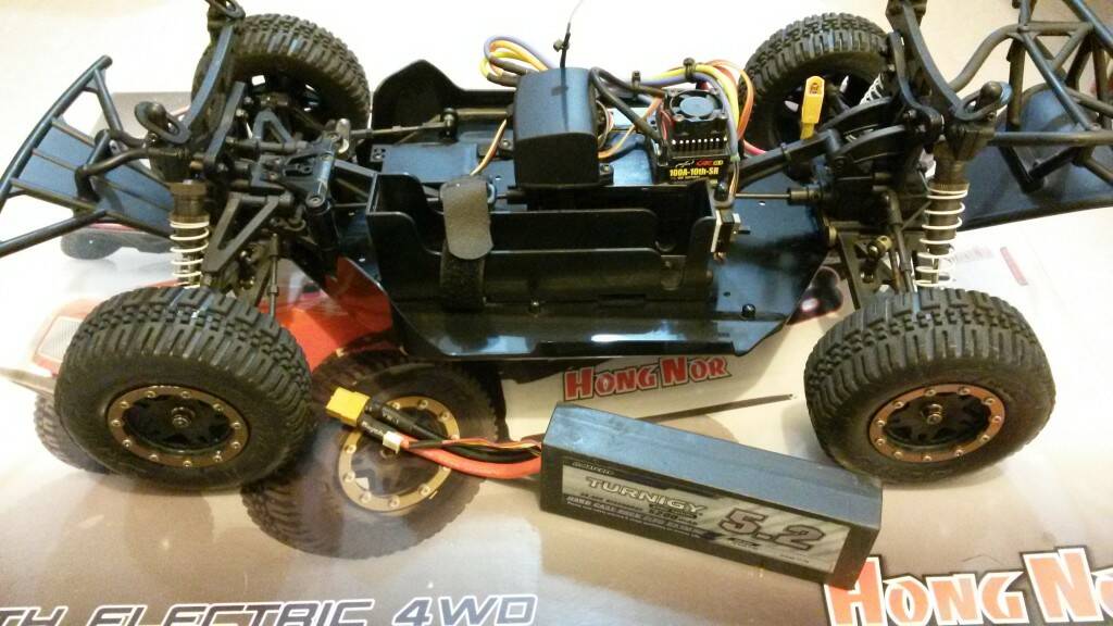

發表於 2014年8月20日 02:22 PM | 顯示全部樓層
有裝防頃桿嗎?在碎石路面玩就不會翻車
不知道防頃桿長得怎樣 我想應該沒有吧。[attachimg]1147731[/attachimg] 另外跑石路就很清楚看到一邊受壓會頃鈄蠻嚴重的,難怪那麽容易翻車( ̄︶ ̄)  詳情 回復 發表於 2014年8月20日 04:14 PM
 樓主| 發表於 2014年8月20日 04:14 PM | 顯示全部樓層
本帖最後由 skypeorff 於 2014年8月21日 12:31 AM 編輯
台北人 發表於 2014年8月20日 02:22 PM
有裝防頃桿嗎?在碎石路面玩就不會翻車
不知道防頃桿長得怎樣
