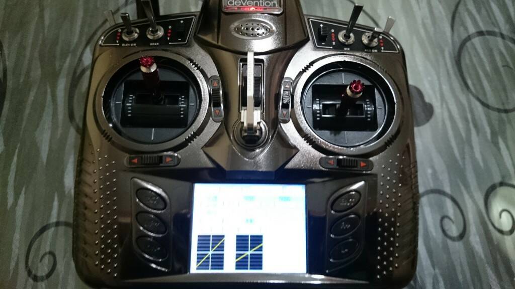

遙控器開啟HOLD再開IDLE後並把油門推至8~9成高,如下圖
模擬實機翻機時大約所下指令的PIT高度

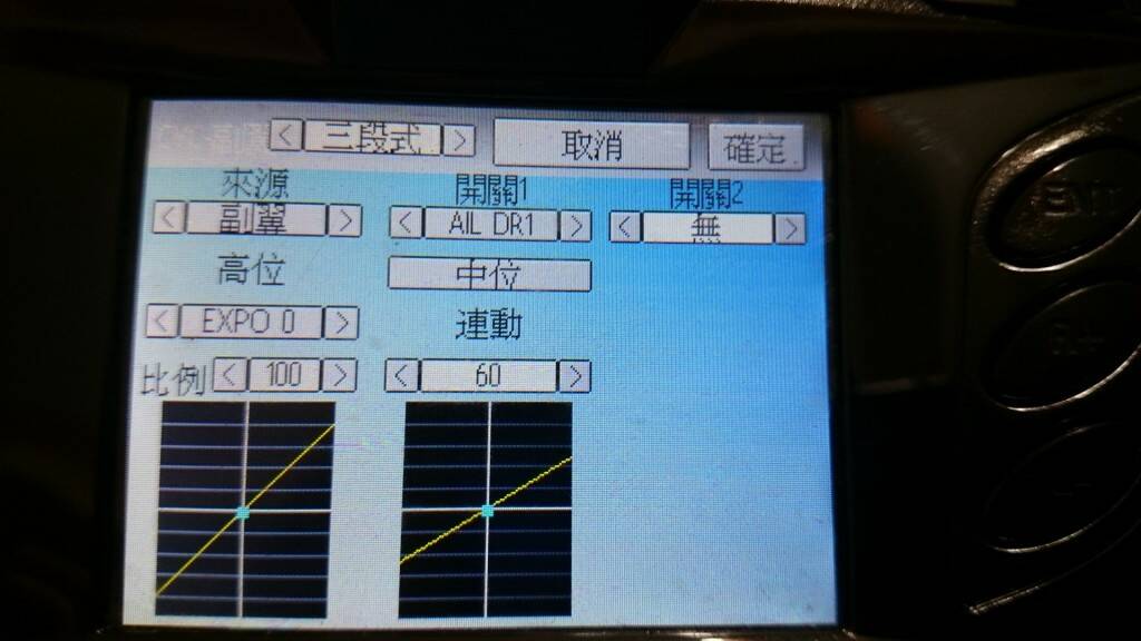

遙控器若沒仔細設定的話,大概都是預設值100%的行程。如下圖
利用D/R開關,設置一組是未設定的100%行程與另一組已設定過的+60行程值。

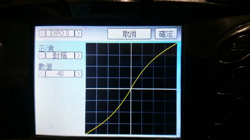

第二解決辦法很簡單,把升降及副翼的最大行程量值降為約60~80[依個人喜好]即可。
若嫌行程太小很難翻,可加下圖的值
數值為負值,代表可讓行程跑快一點,參數多少須依個人喜好所設定。
